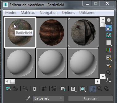

(Editeur de matériaux) et maintenez le bouton de la souris enfoncé, puis, dans le menu déroulant qui s'affiche, ouvrez l'éditeur de matériaux compact.
(Une icône déroulante est semblable à un menu déroulant, mais avec des boutons au lieu de textes).
L'éditeur de matériaux s'ouvre sous forme d'une fenêtre flottante.
L'éditeur de matériaux compact est généralement plus pratique lorsque vous souhaitez simplement affecter des matériaux qui ont déjà été conçus. L'éditeur de matériaux détaillé, qui occupe plus de place à l'écran, est plus pratique et plus souple pour la conception de matériaux.
Editeur de matériaux compact dans la barre d'outils de l'éditeur de matériaux.

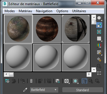

Par défaut, l'éditeur de matériaux compact affiche six champs échantillon, chacun pouvant contenir des matériaux. En règle générale, plusieurs matériaux sont disponibles et vous préférerez peut-être étendre le nombre de champs échantillon sélectionnables depuis l'éditeur.
Notez que le nom Battlefield apparaît dans le champ Nom de matériau sous les champs échantillon.
Ce matériau a déjà été créé pour votre usage. Il utilise un bitmap comme texture et comprend une texture relief.

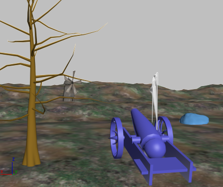

La fenêtre affiche à présent un paysage couvert d'herbe et de boue.

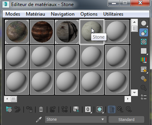

Si vous ne pouvez pas voir le champ échantillon du matériau Pierre, cliquez avec le bouton droit de la souris sur l'un des champs échantillons et sélectionnez Fenêtres échantillon 5 X 3 pour afficher plusieurs champs.

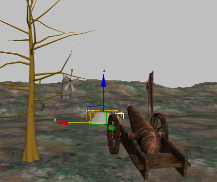

Appliquer un matériau au canon :
Toutes les parties du canon ont été groupées ensemble auparavant en une seule entité, appelée un jeu de sélection. De cette façon, lorsque vous choisissez un matériau, il est appliqué à tous les composants du jeu de sélection d'un seul coup.
Notez que le canon est maintenant sélectionné dans chaque fenêtre.
(Attribuer le matériau à la sélection).
Cette méthode est une autre façon d'appliquer les matériaux aux objets sélectionnés.
