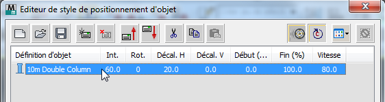

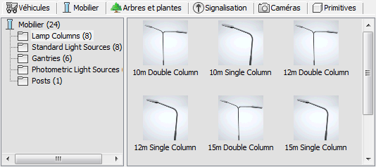

  4. Dans la barre d'outils située au-dessus de la liste des éléments, cliquez sur (Ajouter un nouvel élément).
    3ds Max ajoute un élément à la liste. Par défaut, il s'agit d'un véhicule.

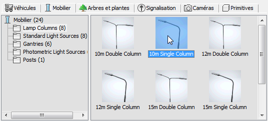

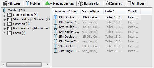

  5. Dans l'éditeur d'éléments, vers le bas de l'éditeur de style de positionnement d'objet (le groupe de fonctions de la bibliothèque), cliquez sur l'onglet Mobilier.
    Les groupes de fonctions affichent des listes de mobilier urbain.
  6. Cliquez avec le bouton droit sur la liste de droite, puis choisissez Grandes icônes dans le menu contextuel.

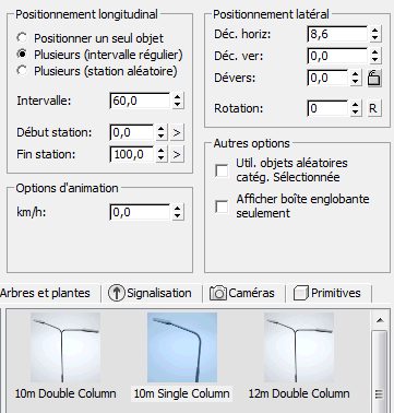

  7. Cliquez pour mettre en évidence l'entrée Colonne simple 10 m.
  8. Dans le groupe Positionnement longitudinal, sélectionnez Plusieurs (intervalle régulier), puis dans le groupe Positionnement latéral, changez la valeur Déc. horiz sur 8,6.
  9. Cliquez sur Appliquer.
    Dans la fenêtre, les lampadaires apparaissent maintenant sur le bord de la route. Ils sont plus faciles à voir si vous appuyez sur la touche F4 pour activer les faces délimitées.

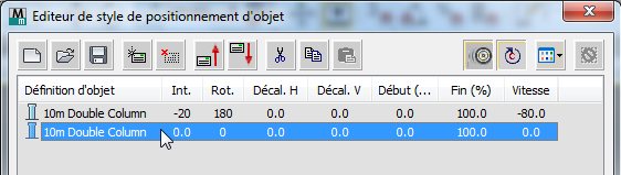

Ajoutez des lampadaires assortis de l'autre côté de la route :
  1. Dans la liste des éléments, cliquez sur l'entrée Colonne simple 10 m pour la mettre en surbrillance.
  2. Dans la barre d'outils, cliquez sur (Copier l'élément), puis sur (Coller l'élément) pour ajouter une entrée de lampadaire à en double dans la liste.
  3. Pour mettre en évidence la nouvelle entrée de lampadaire, cliquez sur celle-ci.
  4. Dans le groupe Positionnement latéral, changez la valeur Déc. horiz sur –8,6 et la valeur Rotation sur 180.
  5. Cliquez sur Appliquer.
    Les lampadaires s'alignent maintenant sur chaque côté de la route.

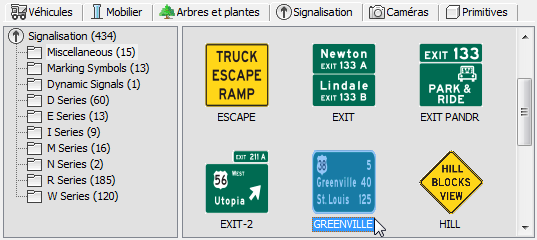

Ajoutez une plaque de rue :
  1. Dans la barre d'outils, cliquez sur (Ajouter un nouvel élément).
    Le nouvel élément représente la plaque de rue.
  2. Si le nouvel élément ne figure pas en dernière position dans la liste, cliquez sur (Déplacer l'élément sélectionné vers le bas) jusqu'à ce qu'il arrive en dernière position.

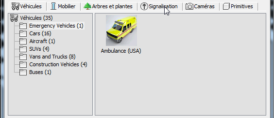

  3. Dans l'éditeur d'éléments, cliquez sur l'onglet Signalisation.
  4. Avec le groupe Divers mis en surbrillance dans la hiérarchie à gauche, faites défiler la liste de droite vers le bas, puis cliquez sur la plaque intitulée GREENVILLE pour la mettre en surbrillance.
  5. Dans le groupe Positionnement longitudinal, assurez-vous que l'option Positionner un seul objet est sélectionnée, puis changez la valeur Abscisse curviligne de début sur 50,0. Dans le groupe Positionnement latéral, définissez la valeur Déc. horiz sur –8,0.
  6. Cliquez sur Appliquer.
    La plaque n'est pas immédiatement visible dans la fenêtre. Elle se situe près du début de la route, qui se trouve au loin et dans la partie supérieure de la scène.
