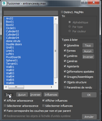

  1. Dans le menu Application, choisissez Importer Fusionner, recherchez le fichier \startup\revolving_door\entranceway.max , puis cliquez sur Ouvrir.
    Après avoir cliqué sur le nom du fichier, la boîte de dialogue Fusionner fichier affiche une vignette de la scène.
  2. Dans la boîte de dialogue Fusionner, cliquez sur le bouton Tous pour sélectionner tous les objets de la scène, puis cliquez sur OK.
    Si la boîte de dialogue Doublon apparaît, cliquez sur Ignorer pour les objets en double.

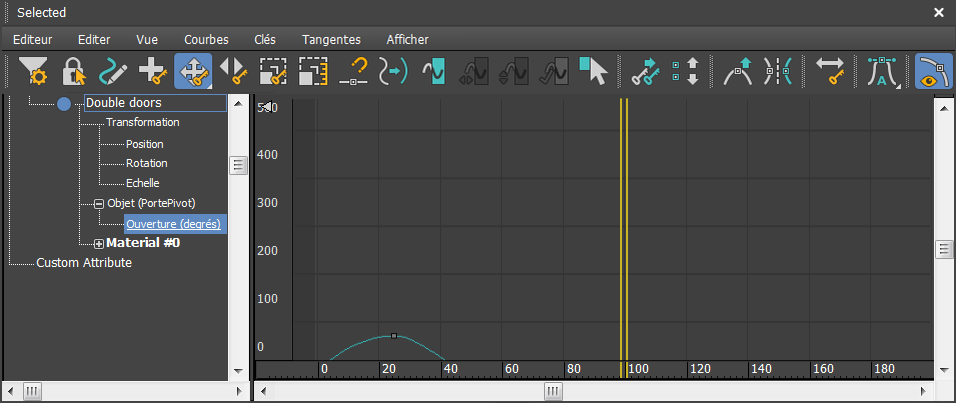

    Vous pouvez ouvrir et fermer les portes de manière répétée tout au long de l'animation à l'aide de Vue piste.

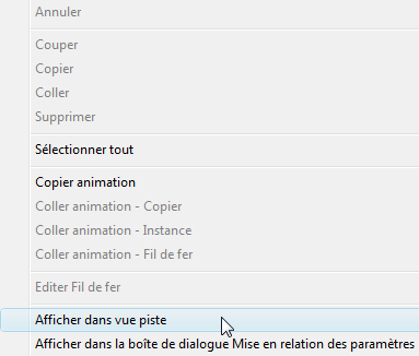

  3. Dans le groupe de fonctions Modifier , recherchez le paramètre animé Ouvrir (dans lequel vous définissez l'angle d'ouverture de la porte), puis cliquez avec le bouton droit de la souris dans le champ numérique. Dans le menu qui s'affiche, sélectionnez Afficher dans vue piste.
    Une fenêtre Vue piste – Editeur de courbes s'ouvre avec le paramètre Ouvrir Porte à deux battants sélectionné.

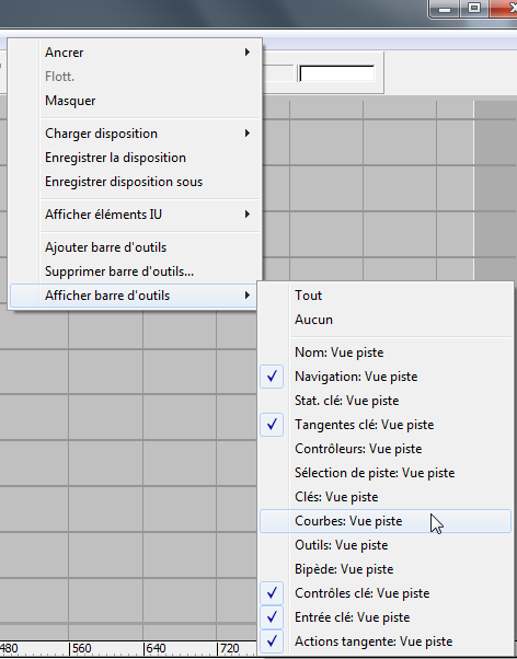

  4. Dans la barre d'outils Vue piste, cliquez sur (Types hors intervalle courbe param.).
    Si vous ne voyez pas ce bouton, cliquez avec le bouton droit sur une zone vide de la barre d'outils Vue piste, puis dans le menu contextuel, choisissez l'option Afficher barre d'outils Courbes : vue piste.

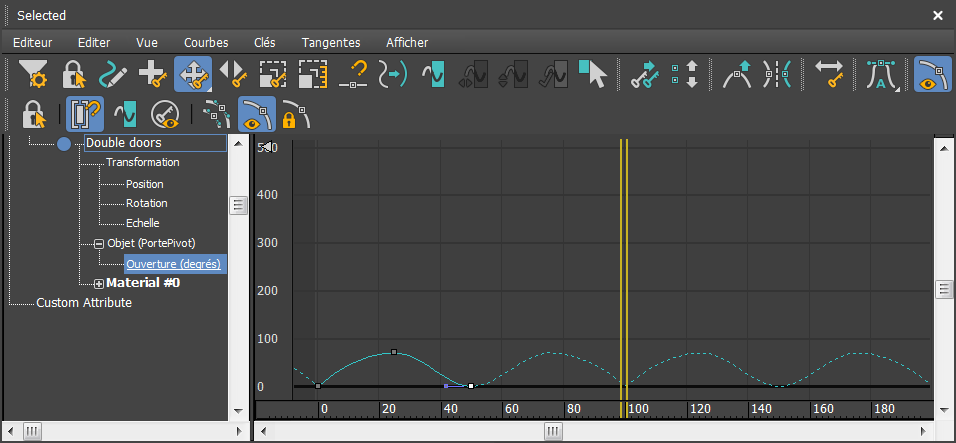

  5. Dans la boîte de dialogue Types hors intervalle courbe param., cliquez sur le graphique Ping-pong pour l'activer (les boutons situés en dessous sont alors mis en surbrillance).
  6. Cliquez sur OK pour accepter les modifications et fermer la boîte de dialogue.
    L'éditeur de courbes affiche désormais la manière dont l'animation sera répétée.
  7. Fermez l'éditeur de courbes.
  8. Jouez de nouveau l'animation.
    Maintenant, les portes s'ouvrent et se ferment pendant toute l'animation.
