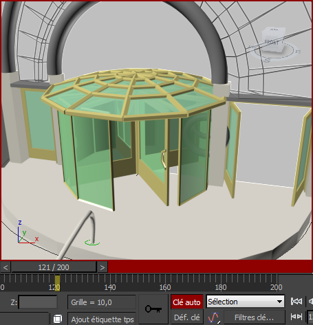

Dans ce didacticiel, vous allez apprendre à modéliser et à animer dans 3ds Max en créant une porte tambour animée pour le hall d'un hôtel. Dans le même temps, vous apprendrez à créer des objets et à les transformer.
Ce didacticiel explique également comment utiliser les accrochages et les points de pivot pour l'alignement et comment naviguer dans l'interface utilisateur. Vous apprendrez à instancier des objets et à les relier dans une hiérarchie animée. Vous apprendrez également à fusionner des fichiers.
