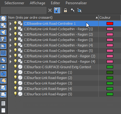

  1. Si l'Explorateur Civil View n'est pas déjà ouvert, sélectionnez-le dans le menu Civil View Explorateur Civil View.
  2. Dans l'explorateur de scènes, sélectionnez la ligne d'axe de la route, C3Dbaseline-Link Road-Centreline 1.
    Conseil : Par défaut, le groupe de fonctions Explorateur de scènes s'affiche à gauche de la fenêtre, mais s'il a été masqué, vous pouvez appuyer sur la touche H pour afficher la version flottante de l'explorateur.
    Dans l'Explorateur Civil View, le groupe de fonctions inférieur affiche maintenant un panneau déroulant Liste d'objets pour les objets de forme importés. La ligne d'axe C3Dbaseline-Link Road-Centreline 1 est mise en surbrillance.

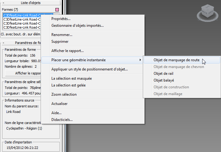

  3. Cliquez avec le bouton droit sur l'entrée de la ligne d'axe mise en surbrillance, puis dans le menu contextuel, choisissez Placer une géométrie instantanée Objet Marquage au sol.
    3ds Max ajoute une ligne d'axe continue à la route, que vous pouvez voir partiellement dans la fenêtre.

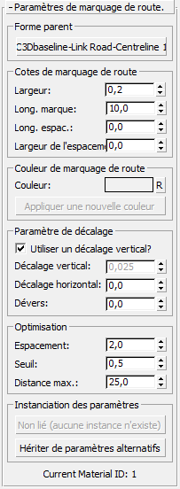

  4. Dans l'Explorateur Civil View, faites défiler afin d'afficher l'ensemble du panneau déroulant Paramètres de marquage au sol.
  5. Dans le panneau déroulant Marquages au sol groupe Cotes de marquages au sol, changez les paramètres comme suit :
    • Long. marque : 3,0
    • Long. espac. : 7,0
    La fenêtre est mise à jour pour afficher les modifications.

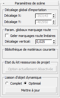

  6. Dans l'Explorateur Civil View groupe de fonctions supérieur (le panneau déroulant Explorateur Civil View), cliquez sur l'entrée Paramètres de scène.
    Dans le groupe de fonctions inférieur, l'Explorateur Civil View ouvre le panneau déroulant Paramètres de scène.
  7. Dans le panneau déroulant Paramètres de scène groupe Param. globaux marquage au sol, changez la valeur Décalage vertical sur 0,05.
    Désormais, tous les marquages au sol sont visibles.
    Remarque : Vous pouvez également définir le décalage vertical localement, pour les objets de marquage au sol individuels, mais en général, il est préférable de le définir pour l'ensemble de la scène.

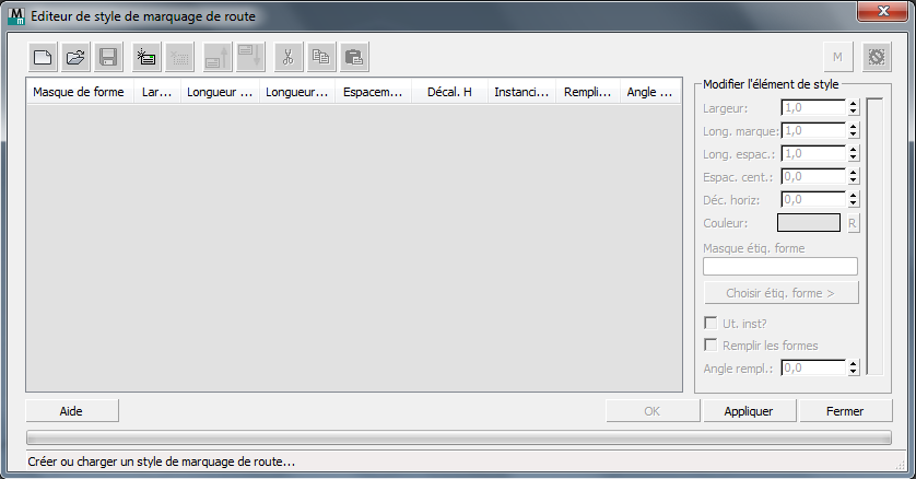

  1. Dans le menu de Civil View, choisissez Civil View Editeur de styles de marquage au sol.
    3ds Max ouvre la boîte de dialogue Editeur de style de marquages au sol.
  2. Dans la barre d'outils située au-dessus de la liste des éléments, cliquez sur (Ajouter un nouvel élément).
    3ds Max ajoute une entrée de forme à la liste.
  3. Dans le groupe Modifier l'élément de style se trouvant à droite de la boîte de dialogue de l'éditeur, changez la valeur Long. espac. sur 1,0.
    L'aperçu à droite du groupe Modifier l'élément de style est mis à jour pour afficher le nouveau marquage au sol en pointillé.
  4. Dans le champ Masque étiq. forme, remplacez l'entrée "Forme01" par *pistecyclablein* (avec les astérisques).
    Cette chaîne de caractères génériques sélectionnera toutes les bordures intérieures des pistes cyclables.
  5. Cliquez sur Appliquer.
    Désormais, les lignes en pointillés apparaissent sur les bords des pistes cyclables.
