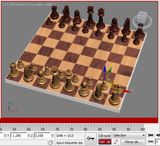

Dans la fenêtre Perspective, sélectionnez le pion situé devant le cavalier blanc dans l'angle inférieur droit. Si le gizmo de transformation n'est pas déjà affiché, cliquez avec le bouton droit de la souris et sélectionnez Déplacement dans le menu Quadr.
Pion sélectionné et mode Définir clé activé
