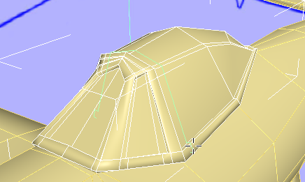

  1. Dans le ruban groupe de fonctions Editer, activez (Boucle Rapide).
  2. Ajoutez des boucles d'arêtes pour renforcer les pare-brise de la façon suivante :
    • Vers l'avant des pare-brise latéraux, juste derrière le montant métallique.

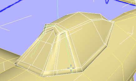

    • Sur le pare-brise avant, de l'autre côté du montant gauche.
    • Toujours sur le pare-brise avant, mais du côté droit, à l'opposé de la boucle précédente.

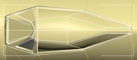

      Conseil : Cette boucle est plus facile à réaliser dans la fenêtre Dessus.

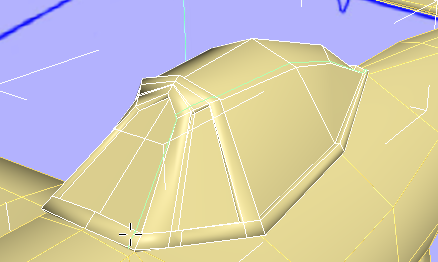

    • Juste devant l'arceau de sécurité.
    • Juste derrière l'arceau de sécurité.

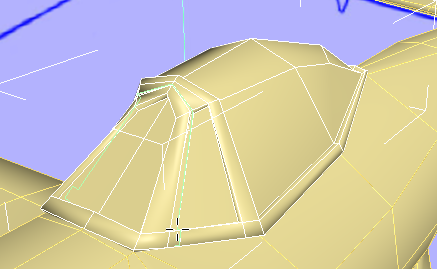

    • Enfin, ajoutez une boucle d'arêtes juste au-dessus du rebord de la verrière.
  3. Cliquez avec le bouton droit de la souris pour quitter l'outil Boucle Rapide.

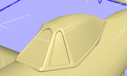

Revérifier le lissage :
  1. Dans le ruban groupe de fonctions Editer, cliquez sur (NURMS) pour activer cet outil. Appuyez sur la touche F4 pour désactiver les faces délimitées.
    La forme des pare-brise est à présent correcte et les arêtes entre les parties métalliques et en verre sont nettes.
