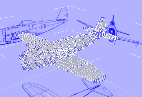

Préparation de la leçon :
  1. Reprenez la scène de la leçon précédente ou ouvrez le fichier \modeling\p47\p47_wings_blocked.max. .
  2. Si vous ouvrez le fichier, sélectionnez l'objet P-47. Dans le ruban groupe de fonctions Modélisation de polygone, cliquez sur Mode Modifier, puis sur (Modificateur précédent) pour accéder au niveau Poly éditable de la pile.
  3. Dans le ruban groupe de fonctions Modélisation de polygone, cliquez sur (Afficher le résultat final) pour activer cette option.

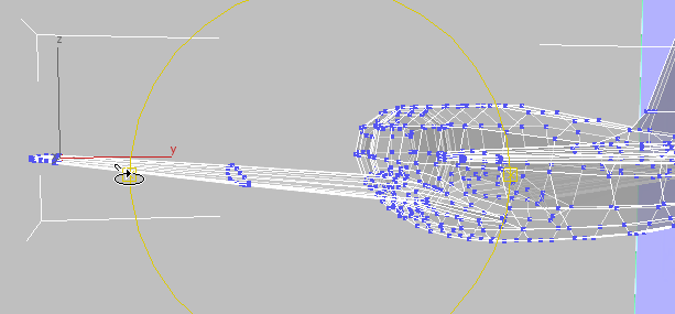

  1. Dans la fenêtre Perspective, effectuez une mise en orbite autour du modèle pour vous assurer que les deux ailes sont identiques.
    Si certains sommets semblent mal placés, notamment le long de l'axe vertical, déplacez-les pour améliorer l'apparence de l'aile.

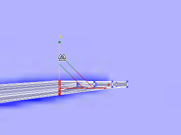

  4. Dans la fenêtre Gauche, sélectionnez les sommets de l'aileron et réduisez-en légèrement l'échelle à la verticale.
  5. Procédez de même pour les sommets situés au niveau de la jointure de l'aileron.
    Ces ajustements sont plus intuitifs que quantitatifs. L'objectif est d'obtenir un résultat visuellement satisfaisant.

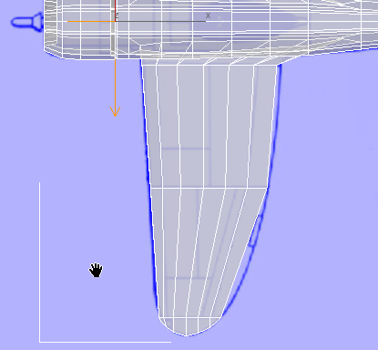

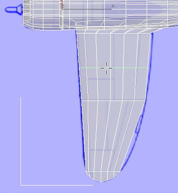

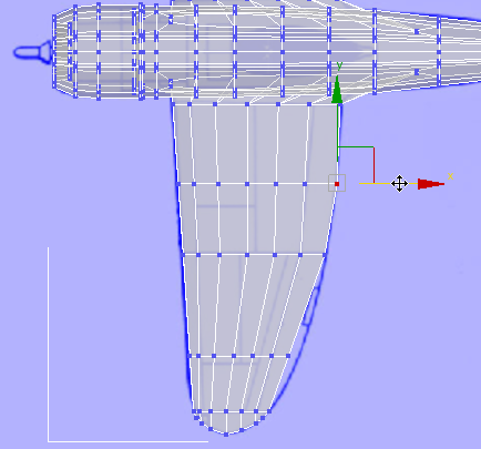

Affiner la courbure des ailes :
  1. Effectuez un zoom et un panoramique sur la fenêtre Dessus pour voir entièrement l'aile gauche.
  2. Dans le ruban panneau déroulant Editer, cliquez sur (Boucle Rapide). Ensuite, dans la fenêtre Dessus, utilisez l'outil Boucle Rapide pour ajouter deux nouvelles boucles d'arêtes qui subdivisent les faces longues de l'aile.
  3. Cliquez avec le bouton droit de la souris pour désactiver l'outil Boucle Rapide.

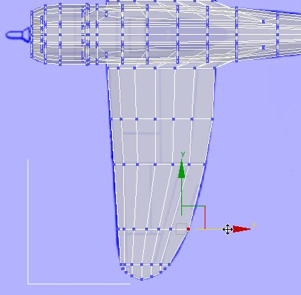

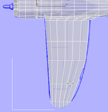

  4. Activez de nouveau le niveau sous-objet (Sommet), sélectionnez par région les sommets situés sur le bord de fuite de l'aile, puis déplacez-les afin qu'ils correspondent mieux à la courbure de l'aile, comme illustré dans l'image.
  5. Cliquez de nouveau sur (Sommet) pour quitter le niveau sous-objet Sommet.
