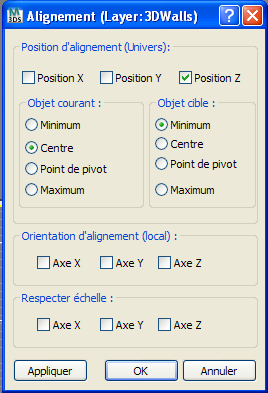

Corrigez l'alignement du sol:
  1. Activez la fenêtre CameraDen (CaméraSalledejeu) en cliquant dessus avec le bouton droit de la souris.
  2. Assurez-vous que le sol est toujours sélectionné, puis dans la barre d'outils principale, cliquez sur (Aligner). Cliquez ensuite sur l'un des murs.
    3ds Max ouvre la boîte de dialogue Alignement.
  3. Dans cette boîte de dialogue, désactivez X Position (Position X) et Y Position (Position Y). Activez Position Z. Pour Current Object (Objet courant), sélectionnez Center (Centre) et pour Target Object (Objet cible), sélectionnez Minimum.
    Cela permet d'aligner le sol avec le bas des murs, le long de l'axe Z local du sol.
  4. Dans la boîte de dialogue Alignement, cliquez sur OK.
