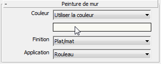

  5. Dans l'éditeur de paramètres panneau déroulant Peinture murale, cliquez sur l'échantillon de couleur.
    3ds Max ouvre un sélecteur de couleurs.
  6. Dans le sélecteur de couleurs, affectez ces valeurs à la couleur:
    • Hue (Teinte): 0,19
    • Sat (saturation): 0,2
    • Value (Valeur): 1,0
    La couleur de la peinture est maintenant d'un jaune pâle.
  7. Cliquez sur OK pour fermer le sélecteur de couleur.
    Laissez la Finition de peinture à Plat/mat et l'Application à Rouleau.

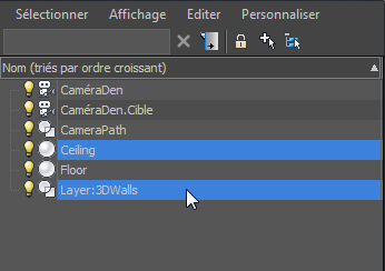

  1. Dans le groupe de fonctions Explorateur de scènes, maintenez la touche Ctrl enfoncée et cliquez sur les objets mur et plafond pour les sélectionner.
  2. Dans la barre d'outils de l'éditeur de matériaux détaillé, cliquez sur (Attribuer le matériau à la sélection).
    3ds Max applique le matériau aux objets sélectionnés.

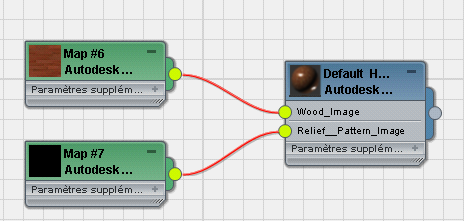

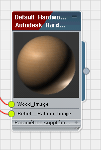

  2. Faites glisser une entrée Autodesk Bois de feuillu du Navigateur de matériaux/maps jusqu'à la vue active. (Cette entrée figure également dans Matériaux groupe mental ray.)
    Le matériau Bois de feuillu dispose de deux bitmaps intégrés. Dans l'éditeur de matériaux détaillé, cliquez sur (Cadrer) pour voir le noeud principal du matériau et les deux noeuds de bitmap.
    Vous allez utiliser le premier bitmap, qui contient le grain du bois. Vous n'allez pas utiliser le deuxième bitmap.
    Avertissement : Dans 3ds Max, il est possible de déconnecter un bitmap d'un matériau Autodesk ou de le remplacer par un autre type de map. Cependant, si vous effectuez une telle action, les autres applications Autodesk, notamment AutoCAD, ne seront pas en mesure de lire le matériau Autodesk. Par conséquent, nous vous conseillons de toujours laisser les noeuds bitmap du matériau Autodesk tels qu'ils sont. Vous pouvez modifier le fichier de texture auquel ils font appel ou modifier leurs paramètres, mais ne les déconnectez pas et ne les remplacez pas par un type de map pris en charge uniquement par 3ds Max.

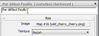

  3. Cliquez deux fois sur le noeud du matériau Autodesk Bois de feuillu pour afficher ses paramètres dans l'éditeur de paramètres.
  4. Renommez ce matériau Floor Material (Matériau sol).

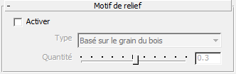

  5. Dans le panneau déroulant Motif de relief, désactivez la case à cocher Activer.
    Vous pourriez utiliser le second bitmap comme map de relief pour le matériau Bois de feuillu, mais dans cette scène, le sol est parfaitement poli et cela n'est donc pas nécessaire.

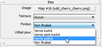

  6. Dans le panneau déroulant Bois, changez la Finition à Vernis satiné.

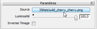

  7. Cliquez deux fois sur le premier noeud de bitmap (celui relié au composant Image bois) pour afficher ses paramètres.
  8. Dans le panneau déroulant Paramètres, cliquez sur le bouton Source (pour l'instant, l'étiquette de ce bouton correspond au grain du bois par défaut).
    3ds Max ouvre la boîte de dialogue Sélectionner fichier image bitmap.
  9. Dans la boîte de dialogue File (Fichier), choisissez Types de fichiers Tous les formats. Accédez au dossier \3ds max 2014 tutorials\sceneassets\images\. Choisissez cherry.jpg , puis cliquez sur Ouvrir.
  10. Une fois que vous avez modifié le bitmap, l'aperçu dans la barre de titre du noeud du Matériau sol affiche le nouveau grain du bois.

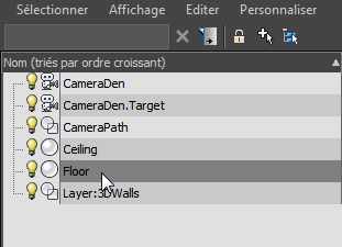

  1. Dans le groupe de fonctions Explorateur de scènes, cliquez sur l'objet Sol pour le sélectionner.

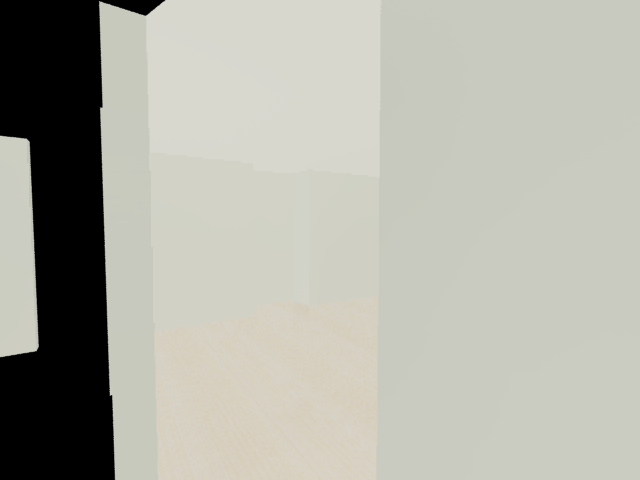

  5. Assurez-vous que la fenêtre CaméraSalledejeu est active, puis dans la barre d'outils principale de 3ds Max, cliquez sur (Production de rendu).
    3ds Max génère le rendu de la scène avec les murs peints et un sol en fibre de bois. (L'éclairage est inintéressant mais vous allez y remédier dans une prochaine leçon).
