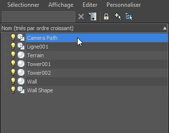

- Dans le groupe de fonctions Explorateur de scènes, cliquez sur la trajectoire de la caméra. L'objet trajectoire de la caméra est une spline.
Conseil : Par défaut, le groupe de fonctions Explorateur de scènes s'affiche à gauche de la fenêtre, mais s'il a été masqué, vous pouvez appuyer sur la touche H pour afficher la version flottante de l'explorateur.
