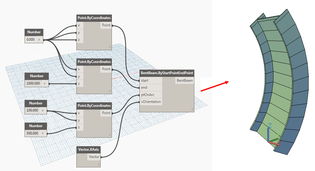

Consultez le schéma pour créer une poutre cintrée Advance Steel à l'aide de l'extension Dynamo.
Dans le menu de gauche, développez l'onglet AdvanceSteel Poutres BentBeam et sélectionnez ByStartPointEndPoint. Cette commande permet de créer une poutre Advance Steel dans Dynamo, à l'aide d'un point de départ et d'un point de fin.
En utilisant la même procédure utilisée pour créer une poutre droite dans Dynamo, utilisez le schéma suivant pour générer une poutre cintrée dans Advance Steel à l'aide de l'extension Dynamo :
Remarque : Notez qu'il existe maintenant une troisième zone de point dans le schéma. Ce point définit l'axe courbe de la poutre cintrée.
