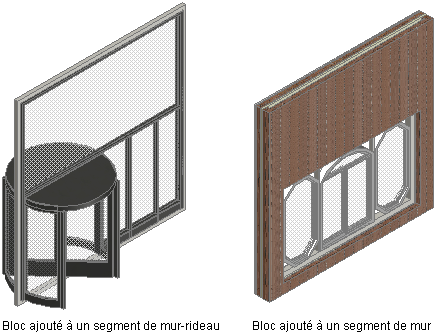

Les blocs porte/fenêtre fournissent une grille ou un cadre dans lequel vous pouvez insérer des objets tels que des fenêtres ou des portes. Ceci vous permet de créer des blocs porte/fenêtre complexes et de les intégrer à des murs standard ou de les utiliser sous forme d'éléments répétés dans un mur-rideau.

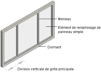

Eléments des grilles
Les grilles constituent la base des murs-rideaux, des unités de murs-rideaux et des blocs porte/fenêtre. Chaque grille est dotée de quatre types d'éléments :
Remarque : La division est un élément abstrait, contrairement aux trois autres types d'éléments qui représentent des éléments physiques du bloc porte/fenêtre.
Chaque type d'élément est affecté d'une définition par défaut qui décrit l'apparence des éléments de ce type.
Type d'élément Définitions par défaut
Divisions Divisions verticales avec une cote de cellule fixe de 3'
Eléments de remplissage de cellule Cellules contenant des panneaux simples dont l'épaisseur est égale à 2"
Dormants Bords externes de la grille (largeur de 3" et profondeur de 3")
Meneaux Bords entre les cellules de 1" de large et de 3" de profondeur

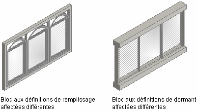

Vous pouvez créer de nouvelles définitions d'éléments et les affecter au sein du bloc porte/fenêtre. Par exemple, vous pouvez créer plusieurs définitions d'éléments de remplissage, puis affecter différents éléments de remplissage à des cellules déterminées de la grille. De la même manière, vous pouvez créer plusieurs définitions de dormants, puis affecter une définition différente à chaque bord (supérieur, inférieur, gauche, droit) du dormant. Il en est de même pour les définitions de meneaux.

Extrémités de blocs porte/fenêtre
Vous pouvez appliquer des styles d'extrémités aux blocs porte/fenêtre ancrés dans un mur. La forme d'une extrémité d'ouverture de mur est une propriété du mur définie dans le style de mur.
