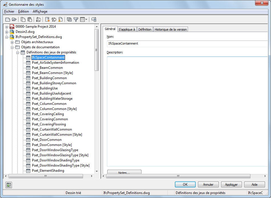

- Accédez à C:\ProgramData\Autodesk\ACA <version>\fra\Styles et ouvrez le fichier IfcPropertySet_Definitions.dwg.
- Dans le volet gauche du Gestionnaire des styles, développez IfcPropertySet_Definitions.dwg
Objets de documentation
Définitions de jeux de propriétés.
- Dans la liste des définitions de jeux de propriétés affichées, cliquez avec le bouton droit de la souris sur IfcSpaceContainment et choisissez Copier.
- Cliquez avec le bouton droit de la souris sur le dessin dans lequel vous voulez insérer le ou les styles, puis choisissez Coller.

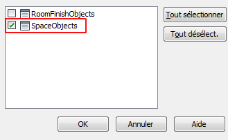

- Répétez les étapes 5 à 7, mais, cette fois, copiez les définitions de jeu de propriétés SpaceObjects dans votre dessin.
- Cliquez sur OK pour fermer le Gestionnaire des styles.

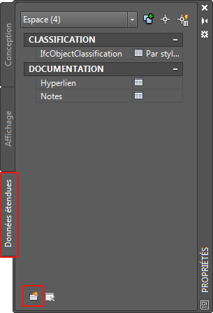

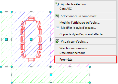

- Dans le dessin, cliquez avec le bouton droit de la souris sur la poutre et cliquez sur Propriétés.
- Dans l'onglet Données étendues de la palette des propriétés, cliquez sur Ajouter des jeux de propriétés.
- Dans la boîte de dialogue Ajouter des jeux de propriétés, sélectionnez ObjetsEspace et cliquez sur OK.

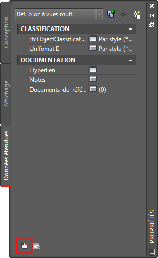

- Sélectionnez la table de conférence.

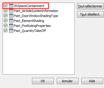

- Dans la palette Propriétés, cliquez sur Ajouter des jeux de propriétés.
- Dans la boîte de dialogue Ajouter des jeux de propriétés, sélectionnez IfcSpaceContainment et cliquez sur OK.
