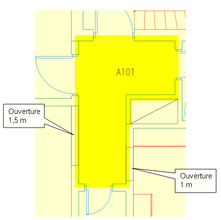

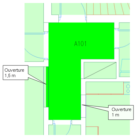

La génération de contours nets avec la norme SIS est basée sur les règles suivantes :
La génération de contours utilisables avec la norme SIS est basée sur les règles suivantes :
