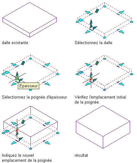

Cette procédure permet de modifier l'épaisseur d'un bord de dalle ou dalle de toit dans une vue isométrique 3D.
- Sélectionnez la dalle ou dalle de toit.
- Sélectionnez la poignée d'épaisseur.
- Indiquez une valeur pour définir l'épaisseur souhaitée ou déplacez le curseur jusqu'à ce que la valeur de votre choix s'affiche, puis cliquez.
Changement de l'épaisseur d'une dalle à l'aide de la poignée d'épaisseur
