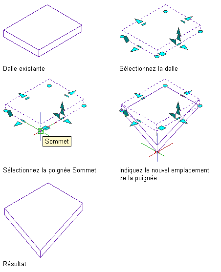

Cette procédure permet de changer la taille ou la forme d'une dalle ou dalle de toit en déplaçant un ou plusieurs de ses sommets.
- Sélectionnez la dalle ou dalle de toit.
- Sélectionnez la poignée de sommet du sommet à déplacer (ou appuyez sur la touche Maj tout en sélectionnant plusieurs poignées de sommet).
- Déplacez le sommet jusqu'à l'emplacement désiré et cliquez. Les bords adjacents s'allongent ou raccourcissent en conséquence. Si vous avez sélectionné plusieurs poignées de sommet (à l'aide de la touche MAJ), faites-glisser l'une d'entre elles jusqu'à l'emplacement désiré et cliquez. Les autres poignées de sommet sélectionnées sont également déplacées et conservent leur position par rapport à la poignée que vous faites glisser.
Changement du périmètre d'une dalle par le déplacement d'une poignée de sommet
