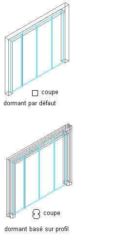

Cette procédure permet de créer une définition d'élément de type dormant à partir d'un profil. Si vous ne souhaitez pas que votre dormant comporte de bord droit, vous pouvez utiliser un profil pour définir des bords avec des courbes, des dents ou toute autre forme.
Vous pouvez également utiliser une procédure existante pour créer un dormant à partir d'un profil.

Spécification de dormants par défaut et de dormants reposant sur des profils pour les blocs porte/fenêtre
Remarque : Le point d'insertion du profil est aligné avec le centroïde du dormant.

Par défaut, le profil est inséré avec la largeur et la profondeur définies lors de sa création.
- Pour ajuster la taille du profil afin qu'elle corresponde aux cotes de largeur et de profondeur du bord du dormant, choisissez Ajuster automatiquement la largeur ou la profondeur du profil.
