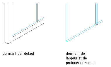

Conseil : Pour supprimer le bord du dormant et ajuster l'élément de remplissage de manière à ce qu'il remplisse l'espace occupé par le dormant, créez une définition de dormant avec une largeur et une profondeur affectées de la valeur zéro. Affectez ensuite cette définition au bord de dormant à supprimer. Cette action est nécessaire pour que l'élément de remplissage soit assemblé de la même manière que pour un vitrage en biseau.
Spécification de la largeur et de la profondeur du dormant d'un bloc porte/fenêtre sur zéro
