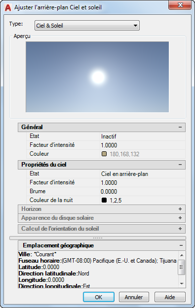

Boîte de dialogue Ajuster l'arrière-plan Ciel et soleil
Définit la position, la couleur ainsi que les effets du soleil et du ciel d'une vue.
Uniquement disponible dans le flux de travail d'éclairage photométrique(LIGHTINGUNITS = 1 ou 2).
Liste d'options
Les options suivantes s'affichent.
Aperçu
Affiche les résultats des paramètres de soleil et de ciel pour la vue courante.
Général
Définit les propriétés générales du soleil.
Etat
Active ou désactive le soleil.
Facteur d'intensité
Définit l'intensité ou la luminosité du soleil. Plus la valeur est élevée, plus l'éclairage est lumineux.
Couleur
Contrôle la couleur de la lumière.
Propriétés du soleil
Etat
Détermine si l'illumination du ciel est calculée lors du rendu. Cette propriété n'a pas d'incidence sur l'illumination de la fenêtre ou sur l'arrière-plan. Elle rend simplement le ciel disponible en tant que source lumineuse pour le rendu.
Facteur d'intensité
Permet de magnifier l'effet de dôme de lumière.
Brume
Détermine la magnitude des effets d'éparpillement dans l'atmosphère.
Couleur de la nuit
Spécifie la couleur du ciel de nuit.
Horizon
Cette catégorie de propriétés concerne l'apparence et l'emplacement du plan du sol.
Hauteur
Détermine la position absolue du plan du sol par rapport au zéro général. Ce paramètre représentant une longueur de l'espace réel, il doit être formaté dans l'unité de longueur courante.
Flou
Détermine la quantité de flou entre le plan du sol et le ciel.
Couleur du sol
Détermine la couleur du plan du sol.
Apparence du disque solaire
Cette catégorie de propriétés ne concerne que l'arrière-plan.
Taille du disque solaire
Indique la taille du disque solaire (1.0 = taille correcte).
Intensité lumineuse
Indique l'intensité lumineuse du soleil.
Intensité du disque
Indique l'intensité du disque solaire.
Calcul de l'orientation du soleil
Date
Affiche le réglage de date courant.
Heure
Affiche le réglage d'heure courant.
Changement d'horaire
Affiche le réglage courant pour le passage à l'heure d'été.
Azimut
Affiche l'angle du soleil le long de l'horizon dans le sens horaire depuis le nord.
Elévation
Affiche l'angle du soleil verticalement par rapport à l'horizon. La valeur maximale est de 90 degrés, soit exactement au-dessus d'un point.
Vecteur de la source
Affiche les coordonnées de la direction du soleil.
Situation géographique
Affiche les réglages de la situation géographique courante. Lorsqu'une ville n'est pas stockée avec ses informations de latitude et de longitude, cette ville n'apparaît pas dans la liste.
