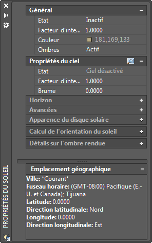

Palette Propriétés du soleil
Définit et modifie les propriétés du soleil et du ciel.
Liste d'options
Les options suivantes s'affichent.
Général
Définit les propriétés générales du soleil.
Etat
Active ou désactive le soleil. Si l'éclairage n'est pas activé dans le dessin, ce paramètre n'a aucun effet.
Facteur d'intensité
Définit l'intensité ou la luminosité du soleil. Les valeurs acceptées vont de 0 (pas de lumière) jusqu'au maximum. Plus la valeur est élevée, plus l'éclairage est lumineux.
Couleur (flux de travail de lumière standard uniquement)
Contrôle la couleur de la lumière.
Propriétés du ciel
Les propriétés générales du ciel sont les suivantes :
Etat
Détermine si l'illumination du ciel est calculée lors du rendu. Cette propriété n'a pas d'incidence sur l'illumination de la fenêtre ou sur l'arrière-plan. Elle rend simplement le ciel disponible en tant que source lumineuse pour le rendu. Notez qu'elle ne contrôle pas l'arrière-plan. Les valeurs sont Ciel désactivé, Ciel en arrière-plan et Ciel en arrière-plan et illumination. [Ciel désactivé] est la valeur par défaut.
Facteur d'intensité
Permet de magnifier l'effet de dôme de lumière. Les valeurs vont de 0.0 à MAX. [1.0] est la valeur par défaut.
Brume
Détermine la magnitude des effets d'éparpillement dans l'atmosphère. Les valeurs vont de 0.0 à 15.0. [0.0] est la valeur par défaut.
Couleur de la nuit
Spécifie la couleur du ciel de nuit.
Horizon
Cette catégorie de propriétés concerne l'apparence et l'emplacement du plan du sol.
Hauteur
Détermine la position absolue du plan du sol par rapport au zéro général. Ce paramètre représentant une longueur de l'espace général, il doit être formaté dans l'unité de longueur courante. Les valeurs sont comprises entre -10.0 et +10.0, [0.0] est la valeur par défaut.
Flou
Détermine la quantité de flou entre le plan du sol et le ciel. Les valeurs vont de 0 à 10. [0.1] est la valeur par défaut.
Couleur du sol
Détermine la couleur du plan du sol.
Apparence du disque solaire
Cette catégorie de propriétés ne concerne que l'arrière-plan. Les propriétés contrôlent l'apparence du disque solaire.
Taille du disque solaire
Indique la taille du disque solaire (1.0 = taille correcte).
Intensité lumineuse
Indique l'intensité lumineuse du soleil. Les valeurs vont de 0.0 à 25.0.
Intensité du disque
Indique l'intensité du disque solaire. Les valeurs vont de 0.0 à 25.0.
Calcul de l'orientation du soleil
Définit l'angle du soleil.
Date
Affiche le réglage de date courant.
Heure
Affiche le réglage d'heure courant.
Changement d'horaire
Affiche le réglage courant pour le passage à l'heure d'été.
Azimut
Affiche l'angle du soleil le long de l'horizon dans le sens horaire depuis le nord. Ce paramètre est en lecture seule.
Elévation
Affiche l'angle du soleil verticalement par rapport à l'horizon. La valeur maximale est de 90 degrés, soit exactement au-dessus d'un point. Ce paramètre est en lecture seule.
Vecteur de la source
Affiche les coordonnées de la direction du soleil. Ce paramètre est en lecture seule.
Situation géographique
Affiche les réglages de la situation géographique courante. Cette information est en lecture seule. Lorsqu'une ville n'est pas stockée avec ses informations de latitude et de longitude, cette ville n'apparaît pas dans la liste.
