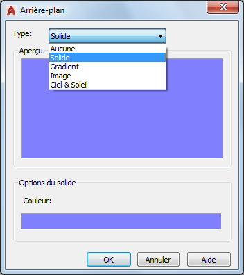

Boîte de dialogue Arrière-plan
Définit le type, la couleur, les effets et la position de l'arrière-plan d'une vue existante.
Liste d'options
Les options suivantes s'affichent.
Type
Répertorie les remplacements de l'arrière-plan (Aucun, Solide, Gradient, Image ou Soleil & Ciel) que vous pouvez appliquer à une vue existante.
Solide
Sélectionne un arrière-plan solide d'une seule couleur.
Gradient
Spécifie un arrière-plan de gradient à deux ou trois couleurs.
Utilise un fichier image pour l'arrière-plan.
Soleil & Ciel
Ouvre la boîte de dialogue Ajuster l'arrière-plan Ciel et soleil qui permet d'indiquer la position, la couleur et les propriétés du soleil et du ciel de l'arrière-plan.
Remarque : L'option Ciel & Soleil n'est pas disponible lorsque l'éclairage basé sur une image est activé dans la palette Exposition et environnement de rendu.
Options du solide
Aperçu
Affiche la couleur sélectionnée.
Couleur
Ouvre la boîte de dialogue Sélectionner une couleur.
