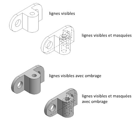

Lignes masquées
Indique le style d'affichage à utiliser pour la vue de base.

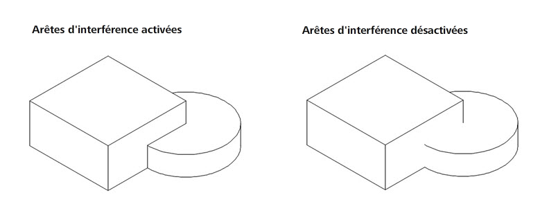

Arêtes d'interférence
Active ou désactive la visibilité des arêtes d'interférence. Les arêtes d'interférence apparaissent lorsque des corps solides se coupent. Lorsque la visibilité des arêtes d'interférence est activée, le programme trace une ligne à l'intersection des corps solides.

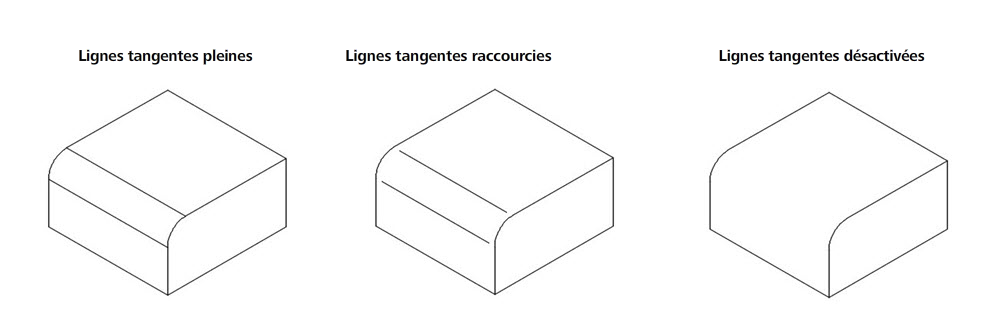

Arêtes tangentes
Active ou désactive la visibilité des arêtes tangentes. Les arêtes tangentes marquent la transition entre une surface plane et une arête arrondie. Elles sont généralement considérées comme des arêtes raccordées.
  • Arêtes tangentes réduites. Raccourcit la longueur des arêtes tangentes afin de les différencier des arêtes visibles. Disponible uniquement si l'option Arêtes tangentes est sélectionnée.

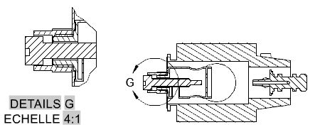

Contour
Indique si le contour de la vue de détail est circulaire ou rectangulaire. Le contour par défaut est circulaire.
Remarque : Cette option n'est disponible que pour les vues de détail.
Annotation
Remarque : Cette option n'est disponible que pour les vues en coupe et de détail.
Identificateur
Indique l'étiquette associée à la ligne de coupe et à la vue en coupe obtenue, ainsi qu'au contour de détail et à la vue de détail résultante.
A partir du dessin, le programme détermine automatiquement la prochaine étiquette de vue de détail et en coupe libre. Vous pouvez entrer votre propre numéro ou nom d'étiquette.

Model Edge
Spécifie le style de l'arête du modèle de vue de détail.
  • Lissage. Indique que l'arête du modèle de vue de détail est lisse.
  • Lisse avec bordure. Indique que l'arête du modèle de la vue de détail est lisse avec une bordure circulaire ou rectangulaire, en fonction du type de contour de détail sélectionné.
  • Lisser avec ligne de connexion. Indique que l'arête du modèle de la vue de détail est lisse, avec une bordure et une ligne de connexion entre la vue de détail et le contour de détail de la vue parent.
  • Jagged. Indique que l'arête de la vue de détail est irrégulière.
    Il n'existe pas de bordure pour la vue de détail ou ligne de connexion entre la vue de détail et la limite de la vue de détail dans la vue parent.
