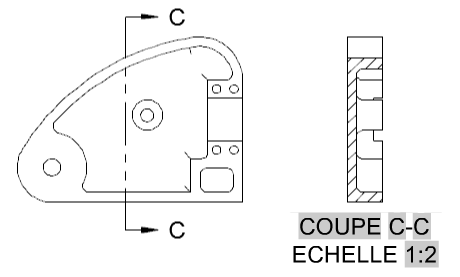

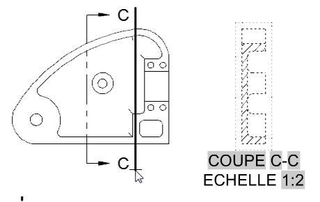

Groupe de fonctions Méthode
Vue de projection
Indique le type de la vue en coupe : normal ou orthogonal.

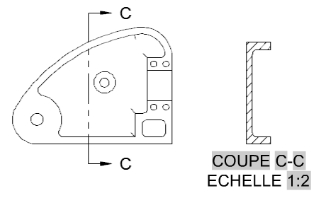

Profondeur
Indique la profondeur de la vue en coupe.
  • Plein. Toutes les géométries situées au-delà du plan de coupe de la ligne de coupe sont incluses dans la vue en coupe.
  • Section. Toutes les géométries situées au-delà du plan de coupe de la ligne de coupe sont supprimées de la vue en coupe et cette dernière représente une fine section.
    Pour que cette option soit disponible, la vue en coupe doit avoir été placée dans la présentation.
  • Distance. La géométrie située entre le plan de coupe de la ligne de coupe et la distance spécifiée est incluse dans la vue en coupe.
Distance de profondeur
Spécifie la distance de profondeur de sorte que la géométrie située au-delà du plan de coupe de la ligne de coupe puisse être incluse ou supprimée de la vue en coupe.
Cette option est disponible uniquement si l'option Distance est sélectionnée dans Profondeur.
