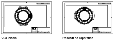

Pour faire pivoter une vue en modifiant le SCU
  1. Cliquez deux fois dans la fenêtre dont vous voulez faire pivoter les objets.
  2. Vérifiez que le SCU courant est parallèle au plan de rotation (l'icône SCU doit avoir l'air normal).
  3. Cliquez sur l'onglet Vuele groupe de fonctions CoordonnéesGénéral.
  4. Cliquez sur l'onglet Vuele groupe de fonctions CoordonnéesZ.
  5. Pour faire pivoter la vue de 90 degrés dans le sens horaire, entrez 90. Pour la faire pivoter de 90 degrés dans le sens trigonométrique, entrez -90.
  6. Cliquez sur le menu Vue Vues 3DVue en planSCU courant.
    AutoCAD fait pivoter le contenu intégral de la vue. Il peut s'avérer nécessaire de redéfinir l'échelle de la fenêtre.
