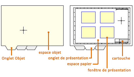

Une présentation est un environnement de travail 2D pour la création de feuilles de dessin.
La zone d'une présentation est appelée espace papier. Vous pouvez y ajouter un cartouche, afficher des vues à l'échelle de l'espace objet dans des fenêtres de présentationet créer des tables, des nomenclatures, des blocs-notes et des cotes pour votre dessin.
Vous pouvez accéder à une ou plusieurs présentations à partir des onglets situés dans le coin inférieur gauche de la zone de dessin, à droite de l'onglet Modèle. Vous pouvez utiliser plusieurs onglets de présentation pour afficher des détails des différents composants de votre modèle à différentes échelles et sur différentes tailles de feuilles.
