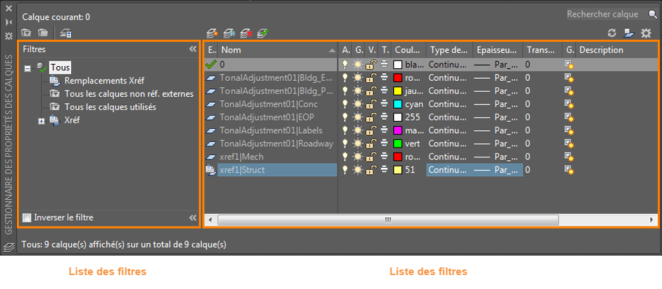

Vous pouvez ajouter, supprimer et renommer des calques, modifier leurs propriétés, définir des remplacements de propriétés dans les fenêtres de présentation, ainsi qu'ajouter des descriptions.
Passez le curseur sur l'image pour rechercher des zones sur lesquelles vous pouvez cliquer pour accéder à la section d'aide relative aux différentes commandes.

Affiche la liste des filtres de calque présents dans le dessin. Cliquez sur
pour développer ou réduire la liste de filtres. Lorsque la liste de filtres est réduite, utilisez le bouton de filtre de calque (
) situé dans le coin inférieur gauche du Gestionnaire des propriétés des calques pour afficher la liste des filtres.
Il existe sept filtres prédéfinis :

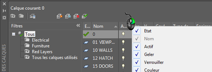

Affiche le Gestionnaire des états de calques, qui permet d'enregistrer, de restaurer et de gérer des ensembles de paramètres de calque appelés états de calques.
Actualise l'ordre de la liste des calques et les informations sur l'état des calques.
Affiche la boîte de dialogue Paramètres de calque, dans laquelle vous pouvez définir différentes options d'affichage.
Répertorie toutes les colonnes par leur nom. Une coche indique que la colonne est incluse dans l'affichage. Cliquez sur le nom d'une colonne pour l'afficher ou la masquer. Les paramètres Gel de la fenêtre, Couleur de fenêtre, Type de ligne de fenêtre, Epaisseur de ligne de fenêtre et Style de tracé de fenêtre sont disponibles uniquement lorsqu'une fenêtre de présentation est active.
Affiche la boîte de dialogue Personnaliser les colonnes de calques, qui vous permet de spécifier les colonnes à masquer ou à afficher, ou encore de modifier l'ordre des colonnes.
Adapte la largeur de toutes les colonnes au contenu de leur en-tête et de leurs données.
Adapte la largeur de la colonne sélectionnée au contenu de son en-tête et de ses données.
Adapte la largeur de toutes les colonnes à leur contenu.
Adapte la largeur de la colonne sélectionnée à son contenu.
Une colonne gelée, ainsi que toutes les colonnes situées à sa gauche, restent visibles lorsque vous faites défiler la page. Vous devez la dégeler afin que toutes les colonnes de défilent de nouveau.
Restaure les paramètres d'affichage et d'épaisseur par défaut de toutes les colonnes.
