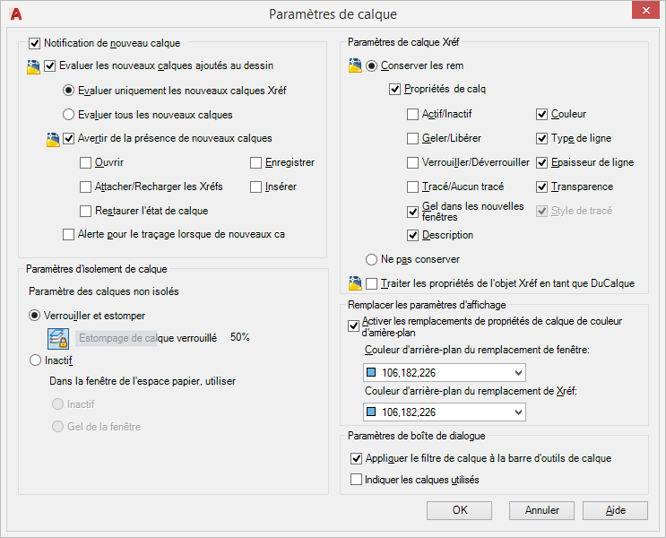

Boîte de dialogue Paramètres de calque (Gestionnaire des propriétés des calques)
Applicable à la version 2018.1 Update (ou version ultérieure)
Méthodes d'accès
Dans le gestionnaire des propriétés des calques, cliquez sur le bouton Paramètres de calque.
Gère le moment où la notification est générée pour les nouveaux calques, le comportement du calque lorsque certains calques sont isolés, si les filtres de calque sont appliqués à la barre d'outils Calques, ainsi que la couleur d'arrière-plan des remplacements de fenêtre dans le gestionnaire des propriétés des calques.
Liste d'options
Les options suivantes s'affichent.
Notification des nouveaux calques
Détermine si les nouveaux calques sont évalués et s'ils font l'objet d'une notification en fonction des paramètres LAYERVAL du fichier DWG.
Remarque : Aucun filtre (filtre de calques non rapprochés) ne devrait être affiché lorsque LAYEREVALCTL = 0. S'il y en a un actuellement affiché, il sera désactivé. Vous pouvez activer le filtre de calques non rapprochés et sélectionner les calques que ce filtre comporte. Avec le calque non rapproché sélectionné, cliquez dessus avec le bouton droit de la souris, puis choisissez Rapprocher le calque.
Evaluer les nouveaux calques ajoutés au dessin
Vérifie les nouveaux calques ajoutés au dessin. (LAYEREVAL=0)
Evaluer uniquement les nouveaux calques de xréf
Vérifie les nouveaux calques ajoutés aux xréfs attachées. (LAYEREVAL=1)
Evaluer tous les nouveaux calques
Vérifie les nouveaux calques ajoutés au dessin, et même les nouveaux calques ajoutés aux xréfs attachées. (LAYEREVAL=2)
Avertir de la présence de nouveaux calques
Active la notification des nouveaux calques. (LAYERNOTIFY=0)
Ouvrir
Affiche la notification des nouveaux calques lorsque de nouveaux calques sont présents au moment où vous utilisez la commande OUVRIR. (LAYERNOTIFY=2)
Attacher/recharger les xréfs
Affiche la notification des nouveaux calques lorsque de nouveaux calques sont présents au moment où vous attachez ou rechargez des xréfs. (LAYERNOTIFY=4)
Restaurer l'état de calque
Affiche la notification des nouveaux calques lorsque vous restaurez l'état des calques. (LAYERNOTIFY=8)
Enregistrer
Affiche la notification des nouveaux calques lorsque de nouveaux calques sont présents au moment où vous utilisez la commande SAUVEGRD. (LAYERNOTIFY=16)
Insérer
Affiche la notification des nouveaux calques lorsque de nouveaux calques sont présents au moment où vous utilisez la commande INSERER. (LAYERNOTIFY=32)
Afficher une alerte pour le tracé en présence de nouveaux calques
Affiche la notification des nouveaux calques lorsque de nouveaux calques sont présents au moment où vous utilisez la commande TRACEUR. (LAYERNOTIFY=1)
Isoler les paramètres de calque
Gère les paramètres des calques qui n'ont pas été isolés :
Verrouiller et estomper
Sélectionne la méthode d'isolation Verrouiller et estomper.
Inactif
Définit les calques non sélectionnés sur Inactif.
Inactif
Définit les calques non sélectionnés sur Inactif (dans l'espace papier).
Gel de la fenêtre
Définit les calques non sélectionnés sur Gel de la fenêtre (dans l'espace papier).
Paramètres de calque xréf
Contrôle l'affichage des remplacements de propriétés de calques xréf dans votre dessin actuel.
Conservation des remplacements de propriétés de calques xréf
Contrôle l'affichage des remplacements de propriétés de calques. Les propriétés des calques dépendant des xréfs ne sont pas rechargées. Les modifications apportées aux propriétés des calques xréf sont conservées (similaire au paramètreVISRETAIN =1).
Propriétés de calques xréf à recharger (à l'exception des remplacements)
Active le rechargement automatique des propriétés des calques xrefs (par défaut, VISRETAINMODE est défini sur 0, ce qui signifie qu'aucune propriété de calque référencée n'est synchronisée).
Activé/Désactivé
Le paramètre de calque xréf Activé/Désactivé est rechargé automatiquement pour correspondre aux paramètres des calques du dessin xréf.
Geler/Libérer
Le paramètre de calque xréf Geler/Libérer est rechargé automatiquement pour correspondre aux paramètres des calques du dessin xréf.
Verrouillé/Déverrouillé
Le paramètre de calque xréf Verrouiller/Déverrouiller est rechargé automatiquement pour correspondre aux paramètres des calques du dessin xréf.
Tracer/Ne pas tracer
Le paramètre de calque xréf Tracer/Ne pas tracer est rechargé automatiquement pour correspondre aux paramètres des calques du dessin xréf.
Gel dans les nouvelles fenêtres
Le paramètre de calque xréf Geler/Libérer des nouvelles fenêtres est rechargé automatiquement pour correspondre aux paramètres des calques du dessin xréf.
Description
Le paramètre de calque xréf de description Verrouiller/Déverrouiller est rechargé automatiquement pour correspondre aux paramètres des calques du dessin xréf.
Couleur
Le paramètre de calque xréf Couleur est rechargé automatiquement pour correspondre aux paramètres des calques du dessin xréf.
Type de ligne
Le paramètre de calque xréf Type de ligne est rechargé automatiquement pour correspondre aux paramètres des calques du dessin xréf.
Epaisseur de ligne
Le paramètre de calque xréf Epaisseur de ligne est rechargé automatiquement pour correspondre aux paramètres des calques du dessin xréf.
Transparence
Le paramètre de calque xréf Transparence est rechargé automatiquement pour correspondre aux paramètres des calques du dessin xréf.
Style de tracé
Le paramètre de calque xréf Style de tracé est rechargé automatiquement pour correspondre aux paramètres des calques du dessin xréf.
Ne conservez pas les remplacements de propriétés de calque xréf
Contrôle les propriétés des calques dépendant des xréfs. Toutes les modifications apportées aux calques dépendant des xréfs dans le dessin actuel sont valables uniquement pendant la session actuelle et ne sont pas enregistrées dans le dessin. (similaire à VISRETAIN défini sur 0)
Traitement des propriétés de l'objet xréf en tant que DuCalque
Contrôle l'affichage des propriétés d'objet sur les calques référencés (variable système XREFOVERRIDE). Les objets sont traités comme si leurs propriétés étaient définies sur DuCalque et chaque calque de référence externe peut disposer de ses propres remplacements de calque.
Remplacement des paramètres d'affichage
Activation de la couleur d'arrière-plan des remplacements de propriétés de calque
Détermine la mise en surveillance de la couleur d'arrière-plan des fenêtres et des remplacements xréf.
Couleur d'arrière-plan du remplacement de fenêtre
Affiche la liste des couleurs et la boîte de dialogue Sélectionner une couleur qui permet de choisir une couleur d'arrière-plan pour les remplacements de fenêtre.
Couleur d'arrière-plan du remplacement de xréf
Affiche la liste des couleurs et la boîte de dialogue Sélectionner une couleur permettant de choisir une couleur d'arrière-plan pour les remplacements xréf.
Paramètres de boîte de dialogue
Appliquer le filtre de calque à la barre d'outils de calque
Gère l'affichage des calques dans la liste des calques sur la barre d'outils Calque et le groupe de fonctions Calques du ruban en appliquant le filtre de calque courant.
Indiquer les calques utilisés
Affiche les icônes sous forme de liste pour indiquer si les calques sont utilisés. Dans un dessin contenant plusieurs calques, annule cette option pour améliorer les performances.
