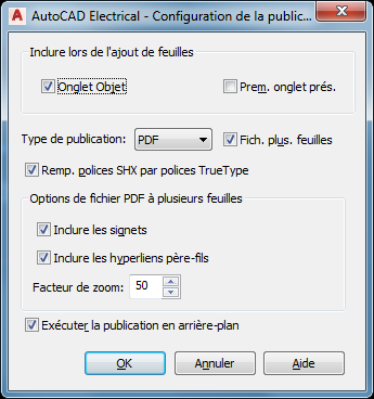

  5. Dans la boîte de dialogue AutoCAD Electrical - Configuration de la publication, sélectionnez le type de publication PDF.
  6. Cochez la case Fichier à plusieurs feuilles.
  7. Vérifiez si vous souhaitez remplacer les polices TrueType par des polices SHX.
    • Un objet texte utilisant une police TrueType peut faire l'objet d'une recherche dans un fichier PDF.
    • Un objet texte utilisant une police SHX est représenté sous forme de graphique dans le fichier PDF. La valeur du texte est ajoutée en tant que commentaire dans le fichier PDF et peut faire l'objet d'une recherche dans les commentaires.
  8. Cochez la case Inclure les signets pour inclure la structure du projet sous forme de signets dans le fichier PDF.
  9. Cochez la case Inclure les hyperliens père-fils.
  10. Définissez le facteur de zoom, qui détermine le niveau de zoom appliqué à l'objet auquel vous avez accédé dans le fichier PDF. Entrez une valeur comprise entre 1 et 100.
  11. Cliquez sur OK.
    La boîte de dialogue Publier s'ouvre avec les options "PDF" et "Plusieurs feuilles" présélectionnées.
  12. Si vous avez inclus des signets dans la boîte de dialogue AutoCAD Electrical - Configuration de la publication, cliquez sur Options de publication et désélectionnez la case Créer des signets.
