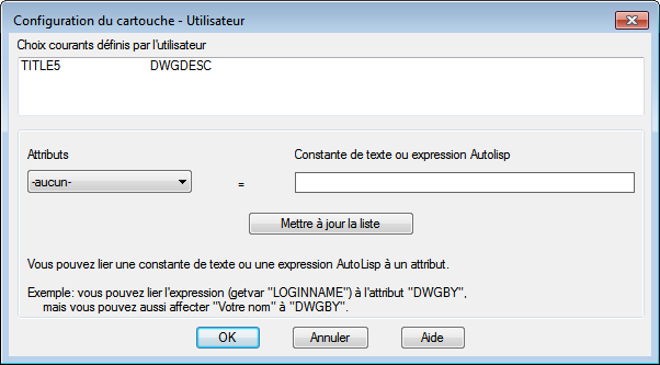

Vous pouvez également associer des valeurs définies par l'utilisateur. Par exemple :
Vous pouvez associer les valeurs de la variable système ou les valeurs extraites par les programmes AutoLISP à des attributs du cartouche.

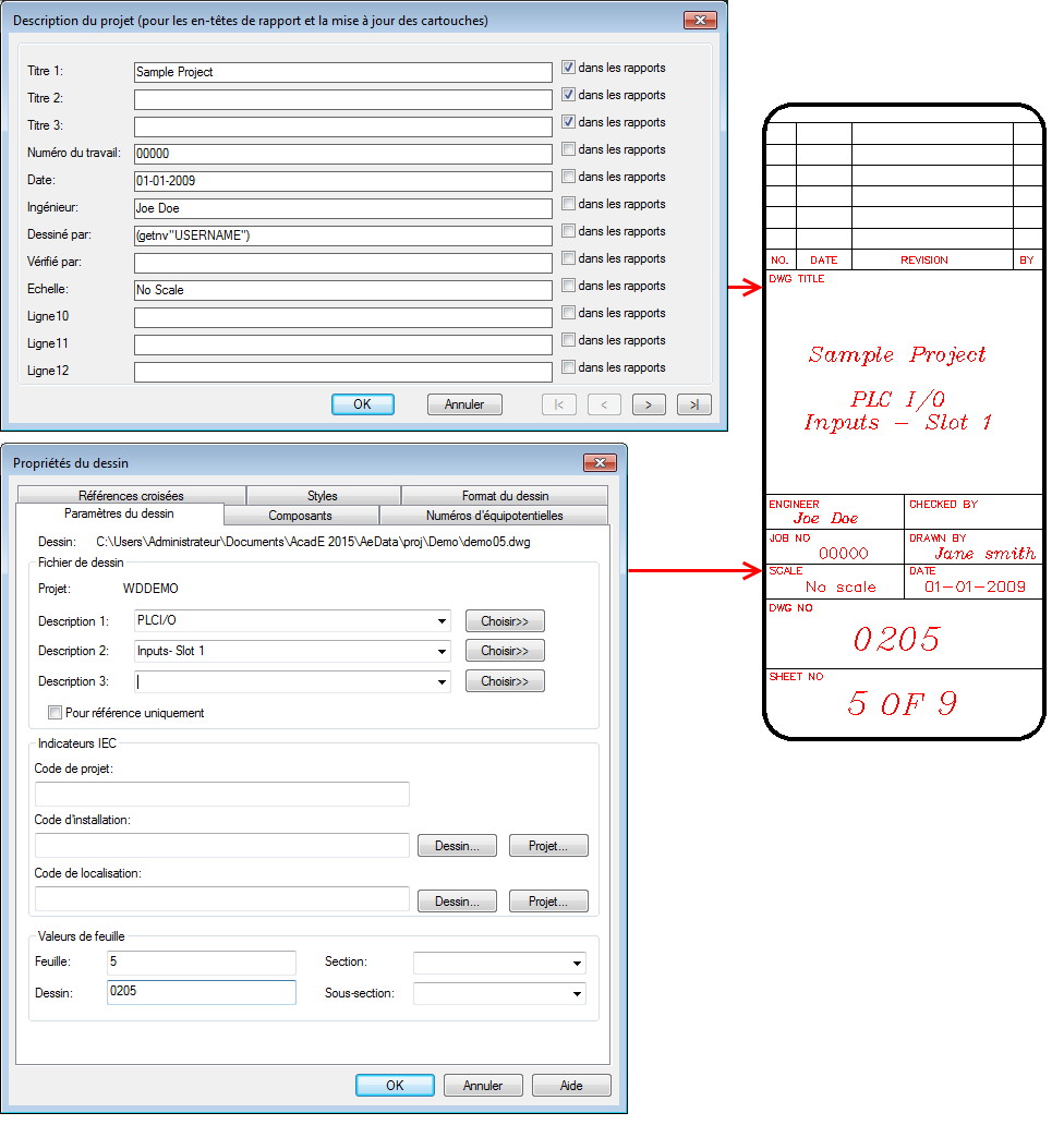

AutoCAD Electrical autorise trois lignes de description par dessin. Si plus de trois lignes de description sont nécessaires, chacune peut être divisée en plusieurs parties, à l'aide du caractère "|". Chaque partie est ensuite associée à un attribut différent dans le cartouche.
Par exemple, pour associer la première ligne de description à trois attributs, utilisez le format suivant :
attrname1|attrname2|attrname3=DD1
Ensuite, dans la valeur Description 1 de l'onglet Paramètres du dessin de la boîte de dialogue Propriétés du dessin, délimitez la valeur avec le caractère "|" au niveau des points de coupure. Par exemple, "Armoire principale|120VCA|E/S API". La commande Mise à jour du cartouche fractionne cette chaîne de texte en la répartissant sur les trois attributs de cartouche.
Si la configuration du cartouche fait correspondre les valeurs TRACEUR* d'AutoCAD Electrical à des attributs, ces derniers seront mis à jour lors de l'exécution de l'utilitaire de traçage d'AutoCAD Electrical. Si un attribut comporte une valeur d'invite, cette valeur est utilisée comme préfixe.
Exemple :
