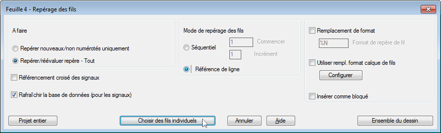

Insertion automatique de numéros d'équipotentielles
. Trouver
Choix des objets:
Sélectionnez le segment de fil entre les deux boutons poussoir sur la référence de ligne 403 (1), cliquez avec le bouton droit de la souris
Le numéro d'équipotentielle est placé.

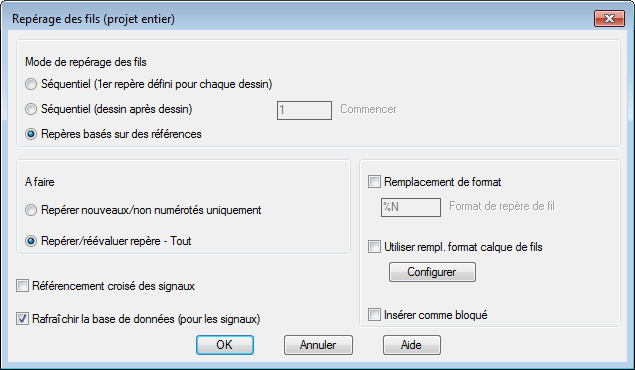

Ajout de numéros d'équipotentielles dans l'ensemble du projet
. Trouver
Mode de repérage des fils : Repères basés sur des références
A faire : Repérer/réévaluer repère - Tout
Rafraîchir la base de données (pour les signaux)
Les numéros d'équipotentielles sont traités pour les dessins sélectionnés.
