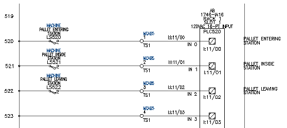

Insérez des numéros d'équipotentielles basés sur l'adresse d'E/S touchée par chaque fil API connecté.
Les numéros d'équipotentielles sont insérés au format que vous avez spécifié, en tant que numéros d'équipotentielles bloqués. Si une réévaluation de repère du numéro d'équipotentielle est exécutée par la suite, les numéros d'équipotentielles bloqués restent inchangés.
Insertion de numéros d'équipotentielles E/S API

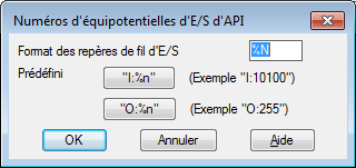

. Trouver
La boîte de dialogue Numéros d'équipotentielles E/S API s'affiche.
Le format par défaut est %N ; le numéro d'adresse. Le numéro d'équipotentielle est le même que celui de son numéro d'adresse d'E/S connectée.
Cette option ajoute le préfixe "I" à chaque numéro d'équipotentielle lié au module d'entrée.

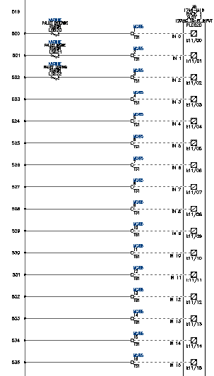

Sélectionnez le module E/S à traiter : Cliquez n'importe où sur le module API.
Choix des objets: Sélectionnez tous les fils connectés à traiter, puis cliquez dessus avec le bouton droit de la souris.
Les numéros d'équipotentielles sont insérés au format spécifié. Si certains points d'E/S se mettent en court-circuit avec d'autres, c'est le dernier numéro d'équipotentielle qui prévaut pour ce réseau de fils commun.
