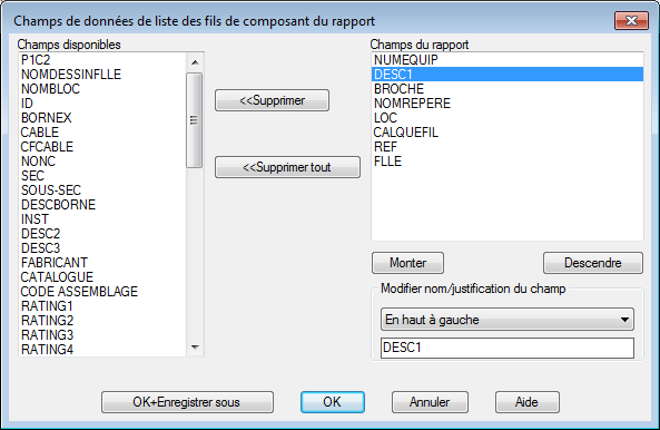

Dans la boîte de dialogue Générateur de rapports, notez que 9PB-12PB sont toujours répertoriés dans la colonne NOMREPERE du rapport.
Desc1 passe dans la liste Champs du rapport. Il s'agit des champs qui s'afficheront dans le rapport des composants.
La boîte de dialogue Générateur de rapports répertorie maintenant les valeurs NOMREPERE et DESC1 du dessin actif.
