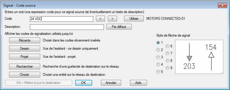

Sélectionnez l'extrémité de fil de la source :
Sélectionnez l'extrémité du fil chaud sur le schéma du côté droit du dessin à la référence de ligne 332 (1)
Code : 24 VDC
Style de flèche de signal : 1
AutoCAD Electrical autorise une ligne de description sur une flèche source. Cette description peut ensuite être reportée sur la flèche de destination associée. Vous pouvez définir des lignes de description par défaut pour qu'il soit plus facile de les entrer sans avoir à les taper à chaque fois. AutoCAD Electrical recherche le fichier WDSRCDST.WDD. Ce fichier est un fichier texte simple dont chaque ligne est lue comme une description distincte. Si ce fichier existe, le bouton Par défaut est disponible dans les boîtes de dialogue Signal - Code source et Insérer un code de destination.
