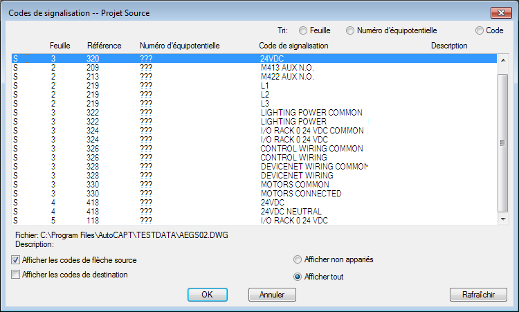

. Trouver

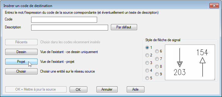

Sélectionnez l'extrémité de fil de la destination :
Sélectionnez le haut du fil chaud sur le schéma du côté gauche du dessin à la référence de ligne 402 (2)
Code : 24 VDC
Style de flèche de signal : 1
Cliquez sur OK + Mettre à jour la source.
Les références croisées concernant votre signal sont insérées dans le dessin au-dessus du fil chaud.

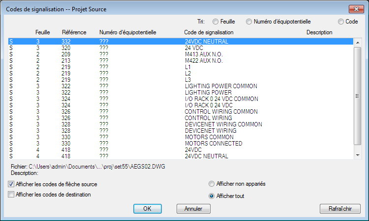

Sélectionnez l'extrémité de fil de la source :
Sélectionnez le bas du fil neutre à la référence de ligne 332 (3)
Code : 24 VDC NEUTRAL
Cliquez sur OK.
Sélectionnez le haut du fil neutre à la référence de ligne 402 (4)
Les références croisées concernant votre signal sont insérées dans le dessin au-dessus du fil neutre.
