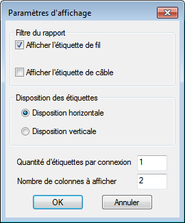

Ce rapport extrait les numéros d'équipotentielles et peut servir à créer des étiquettes de câbles ou de fils physiques. Vous pouvez modifier le format de l'étiquette, préciser le nombre d'étiquettes par numéro d'équipotentielle, ainsi que le nombre de colonnes.
