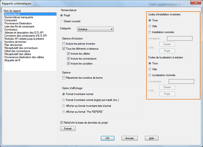

Filtrer par installation et localisation
Vous pouvez utiliser les filtres d'installation et de localisation pour gérer les informations extraites. Par exemple, si vous affectez un code Localisation nommé CUSTOMER à l'ensemble des composants fournis pas les clients, vous pouvez ensuite filtrer n'importe quel rapport à l'aide de ce code. Utilisez les sections Localisation nommée et Installation nommée de la boîte de dialogue de rapport pour filtrer le rapport à l'aide de valeurs spécifiques.
Séparez les différentes valeurs de filtre à l'aide d'une virgule. Par exemple, vous pouvez entrer CUSTOMER,FIELD pour générer un rapport pour les composants à l'aide soit d'une valeur CUSTOMER, soit d'une valeur FIELD.
Vous pouvez également utiliser les filtres pour exclure les composants en fonction de la valeur Installation ou Localisation. Par exemple, pour générer un rapport de tous les composants, à l'exception des composants dotés de la valeur de localisation CUSTOMER, entrez ~CUSTOMER comme valeur Localisation nommée. Le préfixe tilde (~) indique au rapport d'exclure les composants portant le code de localisation CUSTOMER.
Utilisez les caractères ci-dessous dans les filtres Installation et Localisation :

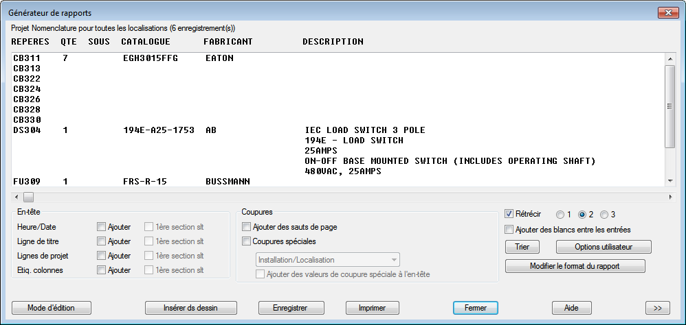

Post-traitement

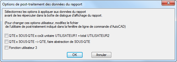

Chaque type de rapport est associé à un fichier LISP (.lsp) et à un fichier de définition de boîte de dialogue (.dcl) qui peuvent être personnalisés pour appliquer un post-traitement aux données du rapport. Lorsque vous exécutez un rapport, les données s'affichent dans la boîte de dialogue Générateur de rapports. Si vous cliquez sur Options utilisateur, la boîte de dialogue définie dans le fichier .dcl correspondant s'affiche. Le traitement de chaque option de la boîte de dialogue est défini dans le fichier .lsp associé.
Les fichiers d'exemple se trouvent dans le répertoire C:\Program Files\Autodesk\AutoCAD {version}\Acade\Support\{code langue}\Shared\. Ajoutez vos propres options de post-traitement à ces fichiers d'exemple. Voici quelques exemples qui figurent dans le fichier d'exemple BOM.LSP.
Les données sont renvoyées vers la boîte de dialogue Générateur de rapports, qui vous permet d'enregistrer le rapport dans un fichier, de l'insérer en tant que table ou de l'imprimer.
Remarque : Reportez-vous à la rubrique d'aide de la boîte de dialogue Générateur de rapports pour obtenir la liste des noms de fichiers des options utilisateur.

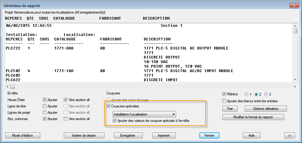

Insérer des tables de rapport

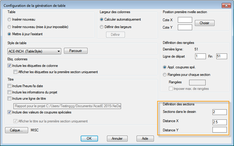

Une fois la génération d'un rapport terminée, cliquez sur l'option Insérer dans le dessin de la boîte de dialogue Générateur de rapports afin de l'insérer en tant que table. Utilisez les options de la boîte de dialogue Configuration de la génération de table pour exécuter les actions suivantes :
Vous pouvez également choisir une option parmi les suivantes :
Diviser le rapport en plusieurs tables
Vous pouvez couper un rapport en plusieurs tables. Ces divers objets de table sont considérés comme une table de rapport et sont mis à jour au cours de la prochaine exécution du rapport. Les sections peuvent être ajoutées ou supprimées selon vos besoins.
Il existe deux façons de diviser un rapport en plusieurs tables :
Si l'étendue du rapport est définie sur Projet, vous pouvez couper une table de rapport dans plusieurs dessins. Une fois que vous avez défini une coupure, vous pouvez configurer le nombre de sections de table à insérer dans chaque dessin.
Si le champ Sections dans le dessin est vide, toutes les tables du rapport sont insérées sur le même dessin. Si vous entrez une valeur, le système vous invite à créer un autre dessin chaque fois que le nombre de sections de table est atteint. Vous pouvez insérer les tables dans des dessins existants ou nouveaux. Les nouveaux dessins sont ajoutés au projet actif.

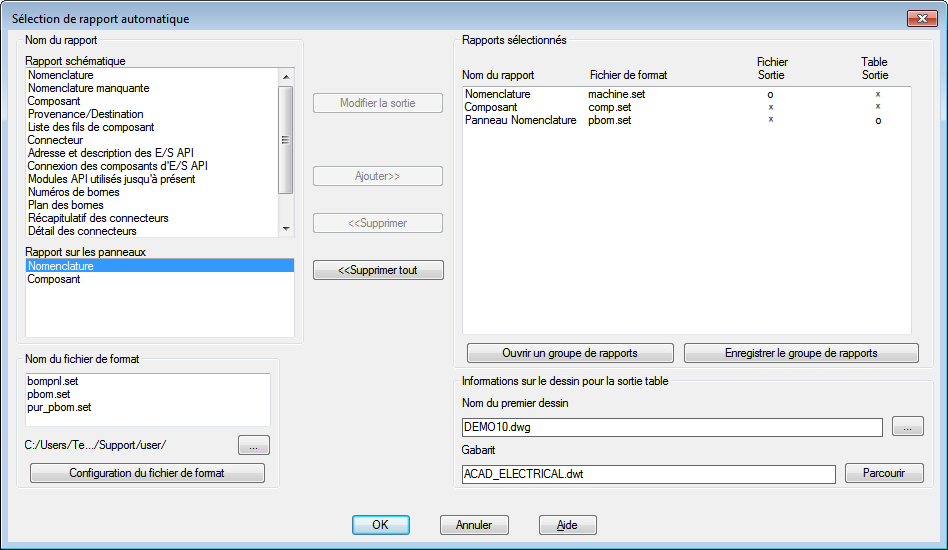

Exécution d'un groupe de rapports
Vous pouvez exécuter un rapport à la fois, ou utiliser l'option Rapports automatiques pour exécuter plusieurs rapports simultanément. Lorsque vous exécutez un groupe de rapports, vous pouvez enregistrer chaque rapport dans un fichier et/ou insérer chaque rapport sous forme de table. Trouver
Sélectionnez le nom du rapport, ainsi qu'un fichier de format (.set) pour chaque rapport que vous souhaitez exécuter. Les fichiers de format peuvent définir la sortie du fichier et/ou la sortie de la table.
Vous pouvez enregistrer le groupe de rapports de manière à pouvoir l'exécuter quand bon vous semble.
Remarque : Les fichiers de format sont requis pour chaque rapport que vous souhaitez inclure lors de l'exécution des rapports automatiques.
