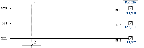

Utilisez l'outil Insertion de plusieurs composants pour insérer une chaîne d'interrupteurs de fin de course normalement ouverts dans des fils reliés au module API.
Insertion d'un interrupteur de fin de course
. Trouver
Trajet du composant, Point d'origine :
Sélectionnez au-dessus du fil à la référence de ligne 520 (1)
Trajet du composant, Point d'origine : vers:
Faites glisser le fil vers le bas à la référence de ligne 522, cliquez sur le point (2), puis cliquez avec le bouton droit de la souris
Conserver celui-ci
Afficher la boîte de dialogue d'édition après chaque opération
Cliquez sur OK.

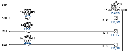

Repère de composant : LS520
Description : ligne 1 : PALETTE ENTRANTE
Description : ligne 2 : STATION
Code de localisation : MACHINE
Cliquez sur OK.
Conserver celui-ci
Cliquez sur OK.
Repère de composant : LS521
Description : ligne 1 : PALETTE INTERNE
Cliquez sur OK.
Conserver celui-ci
Cliquez sur OK.
Repère de composant : LS522
Description : ligne 1 : PALETTE SORTANTE
Cliquez sur OK.
Les interrupteurs de fin de course normalement ouverts sont insérés dans le dessin.
