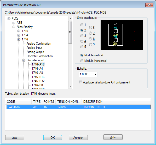

AutoCAD Electrical génère des centaines de modules E/S d'API différents sur demande. Les modules sont générés dans plusieurs styles graphiques différents, sans aucun symbole de bibliothèque de module E/S complet résidant sur le système. Les modules s'adaptent à l'écartement des barreaux du diagramme Ladder sous-jacent, quelle que soit la valeur. Ils peuvent être étirés ou divisés en plusieurs éléments au moment de l'insertion.
Pour insérer un module API, sélectionnez celui-ci, puis choisissez un emplacement. AutoCAD Electrical construit et insère le module, en utilisant un ensemble restreint de symboles de bibliothèque.
Insertion d'un module API
. Trouver
Fabricant : Allen-Bradley
Série : 1746
Type : Entrée discrète
Numéro de référence : 1746-IA16
Style graphique : 2, Module vertical
Spécifiez un point d'insertion du module API ou [Z=zoom, P=panoramique] :
Sélectionnez un point sur le fil à la référence de ligne 520 près du côté droit, vérifiez que le X est proche du fil horizontal, puis cliquez
Espacement : 1
Points d'E/S : Insérer tout
Cliquez sur OK.
