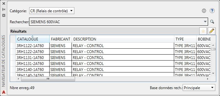

Par exemple, lorsque vous cliquez sur Recherche dans une bobine de relais sans valeur de catalogue, vous souhaitez que le Navigateur de catalogues recherche les numéros de référence Siemens pour les relais "600VCA". Modifiez le fichier de base de données de catalogue et sélectionnez la table _LISTBOX_DEF. Insérez un enregistrement avec les valeurs de champ suivantes :
La prochaine fois que le Navigateur de catalogues utilise la table _LISTBOX_DEF pour une bobine de relais, la boîte de dialogue s'ouvre avec la recherche prédéfinie et effectuée.
