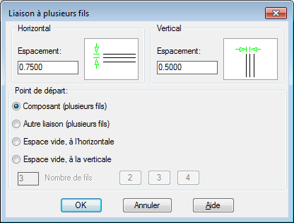

Espacement horizontal : 0.75
Espacement vertical : 0.50
Point de départ : Composant (plusieurs fils)
Sélection dans la fenêtre en commençant par les points de connexion des fils
