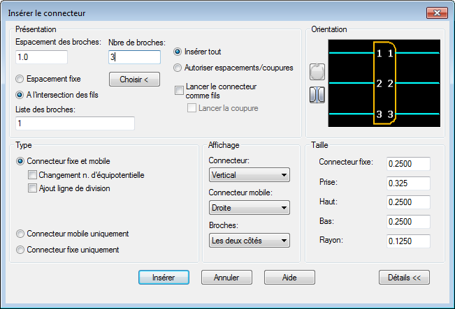

. Trouver
Espacement des broches : 1.0
Nombre de broches : 3
A l'intersection des fils
Liste des broches : 1
Insérer tout
Spécifiez le point d'insertion ou [Z=zoom, P=panoramique, X=intersection des fils, V=horizontal/vertical, TAB=basculer] :
Placez le connecteur sur les fils connectés à PJ1, Broches 1 à 3

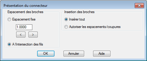

. Trouver
Nombre de broches : 9

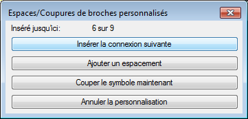

Autoriser les espacements/coupures
Placez le connecteur en commençant par la ligne à PJ1, Broche 5
Notez comme le connecteur se développe lorsque vous coupez les fils.
La boîte de dialogue affiche la broche de connecteur qui a été insérée jusqu'ici. Continuez à cliquer sur Insérer la connexion suivante jusqu'à ce que six connexions sur les neuf aient été placées.
Placez le connecteur en commençant par la ligne à PJ1, Broche 13
