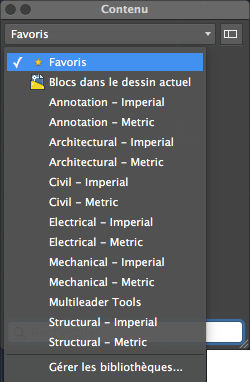

Liste des bibliothèques
Affiche les bibliothèques disponibles. Sélectionnez une bibliothèque à partir de laquelle insérer des blocs ou sélectionnez Gérer les bibliothèques pour afficher la boîte de dialogue Gérer les bibliothèques de contenu. Les bibliothèques suivantes sont disponibles par défaut :
  • Favoris : blocs que vous avez sélectionnés comme favoris dans la liste des blocs.
  • Blocs du dessin courant : répertorie les blocs du dessin courant à partir desquels vous pouvez créer des insertions.

Liste des blocs
Affiche les blocs contenus dans la bibliothèque sélectionnée à partir de la liste des bibliothèques.
Cliquez sur un bloc de la liste pour l'insérer dans le dessin courant. Lorsque vous cliquez avec le bouton droit de la souris sur la liste des blocs, un menu contextuel s'affiche (deux variantes existent). Le menu contextuel de la liste des blocs s'affiche lorsque vous cliquez avec le bouton droit de la souris sur une zone vide de la liste des blocs, tandis que le menu contextuel Bloc s'affiche lorsque vous cliquez avec le bouton droit de la souris sur la miniature d'un bloc.
