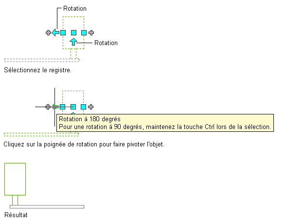

Vous pouvez utiliser la poignée de rotation en forme de flèche (  ) pour faire pivoter les composants HVAC intégrés, les raccords de gaine et les piquages de 90 ou 180 degrés dans la direction indiquée par la poignée.
A faire : Pour plus d'informations, reportez-vous à la rubrique Rotation de composants de gaines.
Rotation de 180 degrés d'un registre dans la vue en plan

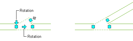

AutoCAD MEP affiche les poignées de rotation sur les composants HVAC intégrés, les raccords et les piquages comprenant des connexions aux extrémités opposées. Toutefois, lorsque la connectivité des longueurs de gaine doit être préservée, les options de rotation sont limitées voire inaccessibles (les poignées de rotation sont masquées). Par exemple, dans l'illustration suivante, vous pouvez faire pivoter le raccord en Y situé à gauche de plusieurs façons. En revanche, vous ne pouvez pas faire pivoter le raccord en Y situé à droite, car il est relié à une branche.
Raccord en Y (poignées de rotation affichées et masquées)
