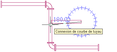

Lorsque vous utilisez les outils d'accrochage d'AutoCAD MEP, le raccord approprié est automatiquement inséré, comme illustré dans l'exemple suivant (ajout d'une branche de tuyauterie).
Accrochage d'un tuyau à une conduite existante à l'aide d'une connexion de courbe
Nouvelle branche et raccord inséré
