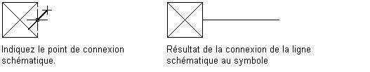

A la différence des lignes et objets AutoCAD, les lignes et symboles schématiques possèdent l'avantage d'identifier les points de connexion de chaque symbole schématique, garantissant ainsi l'élaboration d'un diagramme intelligent du système de construction.
Connexion d'une ligne schématique à un symbole schématique

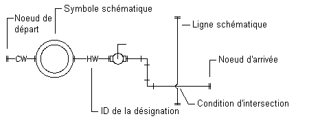

Composants de lignes et de symboles schématiques mécaniques

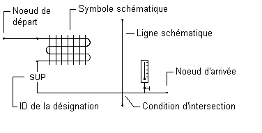

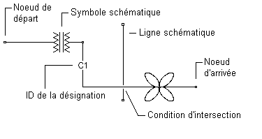

Composants de lignes et de symboles schématiques électriques
Composants de lignes et de symboles schématiques de plomberie
