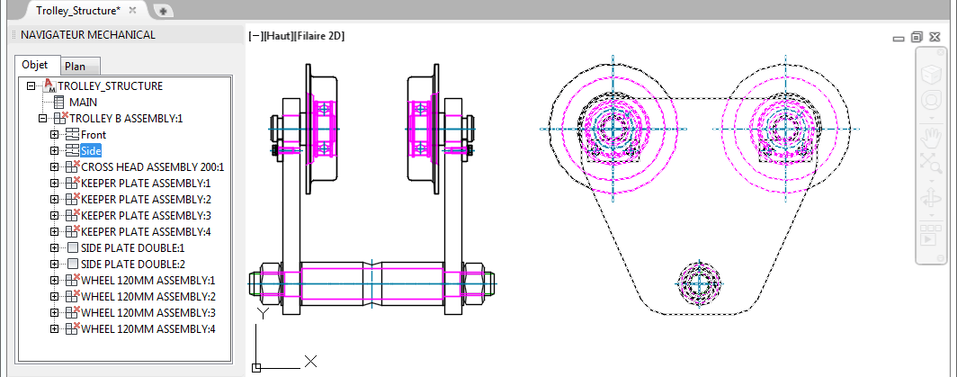

Lorsque vous sélectionnez un composant, un dossier ou une vue de composant dans le navigateur Mechanical, la géométrie correspondante dans la zone de dessin est mise en surbrillance.
Vous pouvez également utiliser le menu contextuel du navigateur et effectuer un zoom sur la géométrie du dossier ou la vue du composant dans l'espace objet. Si le dossier ou la vue du composant sont réutilisés plusieurs fois dans le dessin, vous pouvez, à l'aide du bouton droit de la souris, sélectionner une occurrence d'un dossier ou d'une vue du composant et choisir la commande Trouver toutes les occurrences. Toutes les occurrences du dossier ou de la vue du composant dans l'espace objet du navigateur Mechanical sont sélectionnées (et mises en surbrillance).
Dans l'espace objet, lorsque vous cliquez sur la géométrie, les info-bulles vous indiquent si vous sélectionnez la géométrie, une vue de composant ou un dossier. Lorsqu'un dossier ou une vue de composant est sélectionné, vous pouvez, à l'aide du bouton droit de la souris, sélectionner Rechercher dans le navigateur pour mettre en surbrillance le noeud du navigateur Mechanical correspondant. Vous pouvez également utiliser Trouver toutes les occurrences pour obtenir le même résultat que l'option dans le navigateur Mechanical. Toutes les occurrences sont sélectionnées dans la zone de dessin tout comme le navigateur Mechanical. Le navigateur Mechanical se développe automatiquement pour afficher les occurrences trouvées.
Vous pouvez également utiliser la commande Trouver toutes les occurrences pour les vues d'annotation. La recherche est cependant limitée à l'espace dans lequel vous travaillez. Par exemple, si vous êtes dans l'espace objet, la recherche a lieu seulement dans celui-ci. Aucune recherche visant à trouver la vue d'annotation n'est effectuée dans la présentation.
Les options du menu contextuel Rechercher les composants associés et Rechercher les vues associées dans le navigateur Mechanical vous permettent de trouver tous les composants apparentés et les vues d'objets complexes avancés tels que les assemblages par vis et les arbres. Tant que vous laissez le curseur de la souris dans le navigateur Mechanical, la géométrie associée à l'espace objet est en surbrillance. Pour sélectionner les composants, cliquez à l'aide du bouton droit de la souris et choisissez Sélectionner dans l'espace objet.
