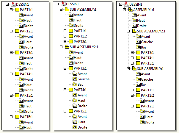

Par exemple, le navigateur Mechanical affiche l'organisation hiérarchique des composants pour que vous puissiez identifier rapidement la structure d'un ensemble, de la même façon que dans un outil de CAO 3D conçu pour la fabrication, tel Autodesk Inventor. Vous pouvez également utiliser le menu contextuel du navigateur Mechanical pour les opérations liées au composant. De même, vous pouvez utiliser les modes de sélection pour sélectionner des objets dans l'espace objet, des pièces et des ensembles, plutôt que des lignes, des arcs et des cercles.
Exemples de navigateurs Mechanical
L'organisation de la géométrie en composants dans un environnement 2D nécessite des conditions particulières qui sont prises en charge par la structure mécanique.
Par exemple, dans un environnement 2D, une pièce ou un ensemble est généralement représenté(e) par une ou plusieurs vues. La structure mécanique propose un mécanisme pour grouper la géométrie en vues de composants (contrairement aux groupements directs de la géométrie pour un composant). Dans l'arborescence du navigateur Mechanical, les vues du composant sont directement liées aux noeuds du composant. Chaque composant contient une ou plusieurs vues de composant.
Dans le navigateur Mechanical, une pièce est un composant qui comporte uniquement des vues de composant. Un ensemble est un composant qui contient d'autres composants.
