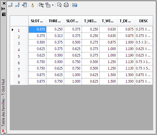

Pour définir la taille correctement, vous devez ajouter chaque contrainte dimensionnelle à la table des familles sous forme de colonne. Ajoutez ensuite des valeurs pour chaque ligne, comme indiqué dans l'illustration.

Le diamètre du perçage augmente avec la taille de la rainure. Il suffit d'ajouter la contrainte dimensionnelle dépendante (le diamètre dans cet exemple) à la table des familles sous la forme d'une colonne et de la transformer en colonne calculée. Dans les propriétés de la colonne, spécifiez l'expression permettant de calculer la cote. Les expressions de la table des familles prennent en charge tous les opérateurs, fonctions et règles s'appliquant au Gestionnaire des paramètres. Reportez-vous à la section Contraindre une conception à l'aide de formules et d'équations dans l'aide d'AutoCAD pour plus d'informations sur les règles.
