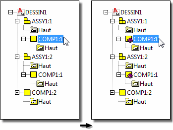

Exemple de composant de référence
Cet exemple montre un dessin contenant deux occurrences de l'ensemble ENS1 : ENS1:1 et ENS1:2. COMP1 se produit au sein de l'ensemble ENS1 (COMP1:2) et également en dehors (COMP1:1). Si vous sélectionnez COMP1:2 dans ENS1:1 pour en faire un composant de référence, alors COMP1:2 situé dans ENS1:2 devient également un composant de référence. L'explication réside dans le fait que l'occurrence COMP1:2 est présente deux fois : une fois dans ENS1:1 et une fois dans ENS1:2. Toutefois, l'occurrence COMP1:1 ne devient pas un composant de référence.
